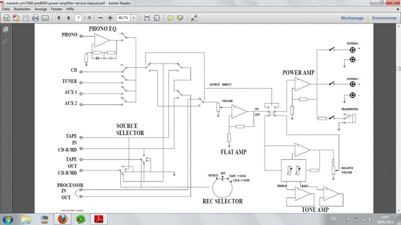

              @epic
              Hat der Marantz PM 8000 nicht eine auftrennbare Vor-/Endstufe ? Meines Wissens ja.
              Dann könntest du nach Auftrennung von der Vorstufe des PM 8000 in Low Level Input des Sub-Moduls und aus dem gefilterten Low Level Output des DT150 in die Endstufe gehen. Die Endstufe betreibt dann die Satelliten gefiltert.
              Gruß Rainer
              • Epic
                • 07.01.2013
                • 207
                Das wäre natürlich perfekt wenn das so klappt. Die Ein/Ausgänge nennen sich Prozessor In/Out.
                Allerdings habe ich mal irgendwo gelesen, dass die Lautstärkeregelung erst nach dieser Einschleifung kommt und man deswegen keinen fixen Pegel beim Sub hat.
                Was meint ihr denn dazu?
                • Rainer_G
                  • 13.08.2008
                  • 691
                  Klappt nicht, da es keine Auftrennung Vor-/Endstufe ist. Dient zur Einschleifung von EQ u.ä. Sah im Netz danach aus. Man findet dort wenig zum PM8000.
                  Gruß Rainer
                  • Epic
                    • 07.01.2013
                    • 207
                    Wo läge denn der Unterschied zum Auftrennen von Vor und Endstufe? Übelege gerade ob man das nicht umbauen könnte?
                    Habe die Schaltung der In/ausgänge mal angehangen.
                    Wo genau müsste denn das Signal vom Dt 150 eingeschliffen werden?
