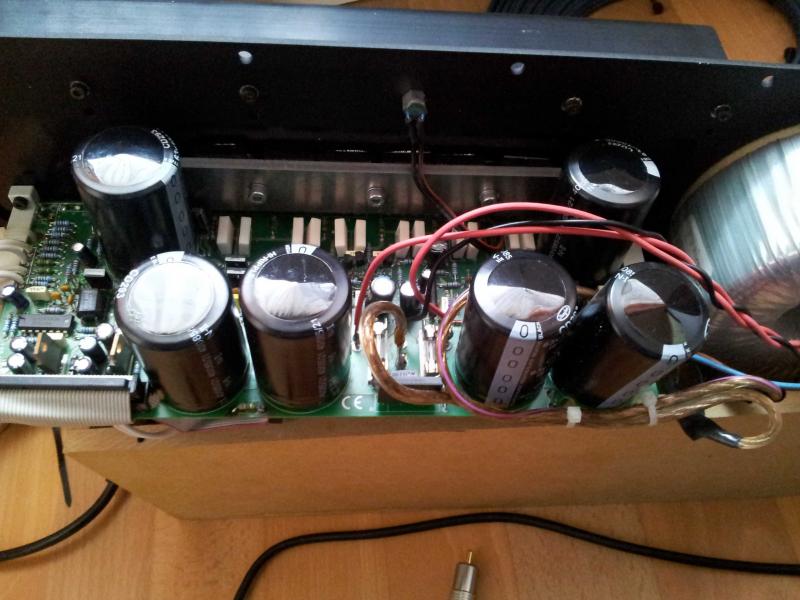

    Da meine Inosic nicht mehr sofort einschaltet sonder erst nach 5-10 min.Das dann mit einen krazen und kreischen.
    Bei betrachten sah ich das die Elko´s sich aufgebläht haben.
    Da ich als Laie von Electricer habe zu den Elko´s eine Frage.
    Lohnt sich da was besser einzubauen wie Slit Foil Kondensator?

    Als ebenso Laie würde ich sie nur gegen neue Elko's tauschen. Elko's altern eben, und wenn sie so aussehen wie Deine, kommt Ersatz rein. Wenn Du was besseres nehmen willst, kannst Du ja 105 Grad Typen nehmen, mehr würde ich nicht machen.

      ok Danke für die schnelle Antwort.
      Wollt kein Voodoo betreiben und unnötig Geld ausgeben.

        Kann mich da yoogie nur anschließen,
        wenn möglich würde ich noch low-ESR Typen nehmen,
        aber Voodoo High-End Zeug ist rausgeschmissenes Geld.

          Ich kann dir die Panasonic TS-HA Serie empfehlen. Sind qualitativ hochwertig und der Preis passt hier auch. Gesehen (und gekauft) bei

            Hab die Orginalen aber mit 105 Grad eingelötet.
            Modul arbeitet jetzt wieder einwandfrei.
            Danke Euch
              • 5907
              Super, Geheilt.
