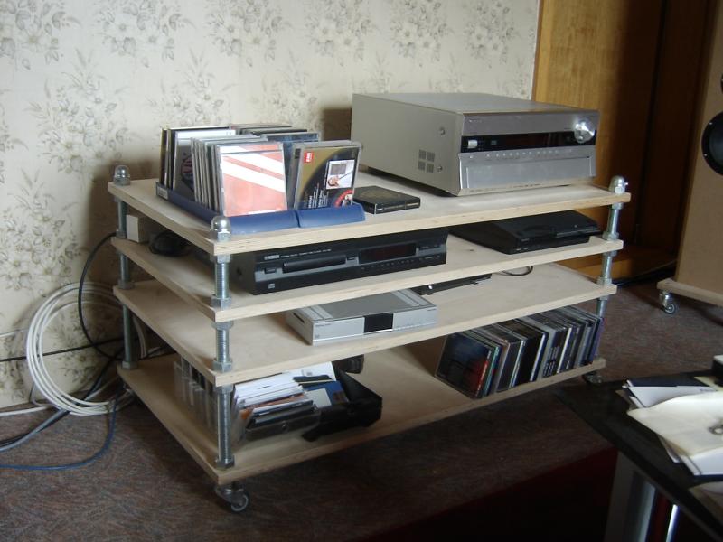

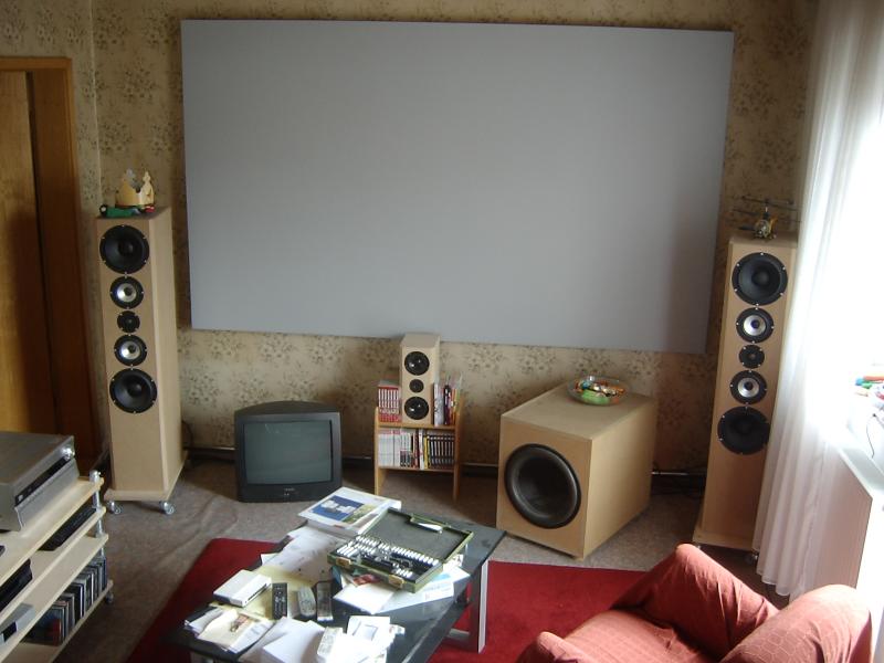

                            Ich habe Fast den Gleichen CD Player und hatte das Problem auch ^^
                            hab mir dann nen recht massiven Hifi Rack gebaut und sein dem nie wieder ne springende CD gehabt.
                            Einmal der Rack und die Dinge welche Bass erzeugen ist alles noch im bau...
                              OT:
                              @ Hiege: ist das ein lackierter AXX?
                              • Hiege
                                • 14.03.2008
                                • 999
                                Das ein Newtronics B15 der Subwoofer, wird aber nett mehr hergestellt glaube ich, ist aber lustig xD
                                edit: oder ist doch noch zu Kaufen ^^ hmm keine ahnung
