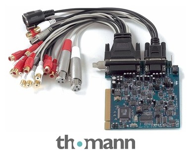

    die wird gerne als günstige rme Alternative falls man ne interne möchte empfohlen:
    Ausführliche Produktinformationen zu M-Audio Delta 1010LT bei www.thomann.de
    Schöne Grüße,
    Erich

                              Die M-Audio Delta 1010LT hat einen Wordclock Ein-und Ausgang, es müssten sich also 2 Stück synchronisieren lassen, damit stehen 20 Kanäle zur Verfügung.
                              Auch S/PDIF ist vorhanden.
                              Einziger Nachteil ist die maximale Samplerate von 96 KHz - aber mehr braucht eigentlich kaum jemand. Schließlich reicht das schon bis 40 kHz, wo doch die meisten noch nicht mal mehr bis 20kHz hören (mich eingeschlossen).
