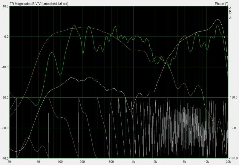

                    Ich habe jetzt mal ein wenig mit drc-fir herumexperimentiert, oder besser gesagt mit "the final cut", was ein graphisches frontend für drc-fir ist, dass alle weiteren benötigten Komponenten beinhaltet.
                    Leider muss ich sagen, dass das Ergibniss mehr als ernüchternd ausgefallen ist. Statt das immense Loch (8 dB) zwischen 2 und 4 kHz zu stopfen, hat die Korrektur im Mittelton (schätze mal um die 700 Hz - 1 kHz) noch ordentlich was drauf geschlagen, wo eh schon zu viel Pegel war.
                    Bin ich vielleicht zu doof um es hinzubekommen, liegt es an der Messhardware oder ist das Programm vielleicht doch nicht im Stande solche fehler glattzubügeln ??? Ich blicke da nicht mehr durch ...
                    Was die Messhardware betrifft, könnte es sein, dass der Vorverstärker Probleme mit der Phase hat, da da ein Komisches Ergebniss herauskommt (siehe angehängtes bild)
                    Die Frequenzgangkurven sind die der Box im aktuellen unkorrigierten Zustand (gelb für die einzelchassis im Nahfeld, grün für den Gesamtfrequenzgang bei 60 cm Abstand)
                    Anhand der Kurven könnt ihr vielleicht auch verstehen, warum ich bezweifele, dass die Software ohne aktive Trennung mit dem Problem fertig wird, da meiner nach jedes Chassis einzeln geradegebogen werden muss.

                      die passive Weiche der Box ist tatsächlich ein einziges Grauen.
                      Selbst wenn die gelben Kurven (also weis in der Grafik) wegen Messabstand von vielleicht nur 1cm beim TMT einen früher beginnenden Abfall zu hohen Frequenzen vorgaukelt als er eigentlich ist, das ist Murks und da kann auch ein Equilizing und Phasendrehen nix mehr helfen.
                      Da Messarbeiten im Prinzip ja durchführbar sind, solltest Du den Ursachen der Fehlkonstruktion damit auf den Grund gehen.
                      Also die Chassis mal direkt messen, also dafür die Frequenzweichenzweige abklemmen. Messabstand mindestens 60cm und möglichst weit weg von irgendwelchen reklektierenden Flächen.
                      Aus so einer Messung könnte man einen Anhaltspunkt gewinnen ob die Weiche der Übeltäter ist, oder die Chassis.
                      Sind´s die Chassis selber, lohnt kein weiterer Aufwand. Also wenn beispielsweise der TMT auch ohne Weiche nicht bis in den oberen Mitteltonbereich arbeitet, dann vergiss es lieber.
                      Solch ein Frequenzgang wie die grüne Kurve, ist typisch für super-billig PA-"Monitore" mit ins Plastikgehäuse eingeformten Hochtonhorn.
                      Mit einer selbst entwickelten Frequenzweiche (ohne die Vorgabe des Vertriebes das aus Kostengründen _höchstens_ 3 Bauteile verwendet werden dürfen), kann man da manchmal noch was retten. Aber nie im Sinne eines dann _wirklich_ ausgeglichenen Frequenzganges.
                      So oder so: gehe mal den Eigenschaften der Chassis "unbeschaltet" auf den Grund.
                      Und wenn möglich, lese mal den Weichenschaltplan von der Platine ab.

                        Auf eine solche Aussage habe ich gewartet bezüglich der Diagramme (bitte nicht böse nehmen)
                        Die Chassis sind keine Billigchassis aus China oder so, es sind tatsächlich Visaton Chassis, und zwar der W100S und die DTC80. Die Weichenentwicklung wurde auch vom Forum unterstützt. Leider mag Boxsim beide Chassis nicht so wirklich, deswegen die vermurkste weiche Es war vorher noch schlimmer da der Hochtöner um 5 dB zu leise war, was ich schon abgeändert habe
                        Ich glaube die Chassis mögen sich aber Pasentechnisch nicht untereinander, da ich mit einer 24 dB Aktivweiche mit 0-Phasenverschiebung (Behringer CX-2300) auch keine zufriedenstellenden Ergebnisse erzielen konnte, egal bei welcher trennfrequenz, es blieb immer ein loch ... und das mittels Equalizer zu stopfen ist auch keine richtige Lösung da die Box dann trotzdem noch ziemlich scharf klingt ...
                        Deswegen war meine letzte hoffnung die Boxen zu retten ohne die Chassis auszutauschen eine automatische Korrektur...
                        Der Tieftonzweig würde eher zum W170S passen, für den W100S müsste ich komplett von null anfangen aber ohne Simu, der einzige Ansatzpunkt wäre dann die Weiche der Alto Genesis Sat, aber ob das dann wirklich passt ist auch nicht garantiert...
                        Dann wird mir wohl doch nichts anderes übrig bleiben als auf die Chassis der Alto umzusteigen, da diese laut Boxsim auch zur Weiche passen ...
                          Auch eine Aktivweiche mit IIR-Filtern erzeugt Phasenverschiebungen. Du benötigst entweder einen Controller mit vollem Funktionsumfang oder eine angepasste Passivweiche.
                          Die Entzerrung und Raumanpassung ist dann nur der letzte Schritt, ganz gleich ob automatisch oder manuell.
