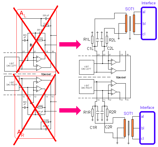

    Wie kann man beim TDA1547 die internen OPVs auschalten? Der TDA1547 hat noch intern OPVs zur Filterung! Das Datenblatt des TDA1547: http://www.datasheetcatalog.org/data...ps/TDA1547.pdf

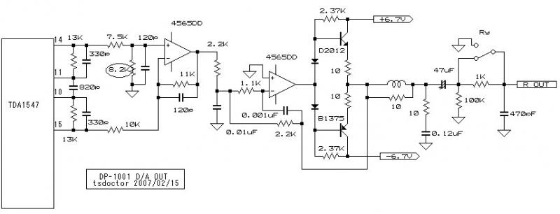

    Hier das Schaltbild des Players:
    Ich denke, es reicht nicht, wenn man den internen OPVs den Strom abtrennt über PIN VDDA und VSSA. Welche Widerstände und Kondensatoren müssen verändert oder weggelassen werden?

    ganz auftrennen lässt sich zumindest die interne Verbindung zu den invertierenden OP-Eingängen offenbar nicht. Die interenen OPs dienen übrigens nicht der Filterung sondern sind Teil der Strom-Spannungs-Umsetzer, der IV-Wandlung.
    Die DAC-Ströme können an den Pins 10, 11 und Pins 22, 23 abgegriffen werden und externen IV-Wandlern zugeführt werden. Ob die analogen Versorgungsspannungen wegfallen können müsste mal ausprobiert werden. Auf alle Fälle müssen jedoch die analogen Referenzspannungen zu den Pins 8 und 25 beibehalten werden.
    Ein 13kOhm Feedbackwiderstand deutet bei nur 1V spezifizierter Ausgangsspannung auf einen sehr kleinen DAC-Strom von etwa +-0,1mA hin. Daran sollte sich die neue IV-Stufe orientieren. Leider verdienen die Datenblätter nicht die Bezeichnung. Nicht eine einzige aussagekräftige Kurve, mit der man etwas anfangen könnte. Das erschwert das tweaken. Und, warum überhaupt noch Aufwand in ein veraltetes Format und veraltete Chips stecken?

          Ich habe schon die OPVs gegen OPA2134 ausgetauscht. Das hat schon einiges gebracht. Ich habe im Internet nach TDA1547 Tweaking geschaut und folgendes gefunden. Du hast ja Recht, ich werde den TDa1547 nicht weiter tweaken. Aber was hälst Du generell von einer passiven I/V-Wandlung? Ich werde dazu ganz allgemein ein neues Thema starten.
          http://digilander.libero.it/paeng/a__tda1547_tweak.htm
