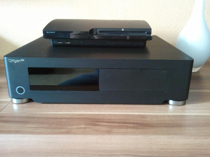

    Hallo Leute,
    vor einiger Zeit habe ich einen HTPC auf Basis yaVDR und XBMC gebaut. Dieser dient als digitaler Video Recorder und mit XBMC als Abspielgerät von HD-Material (für alle, die sich mit der Materie nicht so auskennen).
    Leider habe ich das Problem, dass ich hierüber wohl kein HQ-Audiosignal über HDMI erhalte, der Receiver zeigt nur Multichannel an. In den XBMC-Foren wird ein wenig gestreikt, ob dass Passtrough ausreicht, das Signal doch unbearbeitet weiter geschickt ist und somit doch wieder ein DTS-HD sein kann. Das Problem ist:
    Die meisten Linux-Jungs sind einfach nicht so audiophil, als dass man das Thema tatsächlich so weiter verfolgt.
    Nun meine Frage:
    Hat jemand ähnliches im Einsatz und hat es irgendwie hinbekommen (möglichst mit Linux / XBMC) ein HQ-Audiosignal per HDMI weiter zu schleusen?
    Danke und viele Grüße,
    Michibusa

    P.S.: Wie der Rechner aussieht, sieht man im Anhang...
