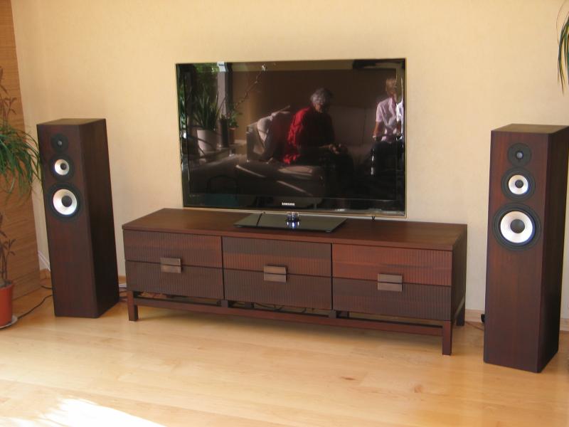

                            Alle, die mal eben so TV sehen wollen, ohne die Anlage anschalten zu müssen. Ich gehöre dazu, daher war mir das (neben gutem Bild) wichtig. Da sind die üblichen, billigen Geräte eine Zumutung! Miniquäker, die nach hinten abstrahlen.
                            Der z.B.
                            Wie man sieht, Boxen sind vorhanden
