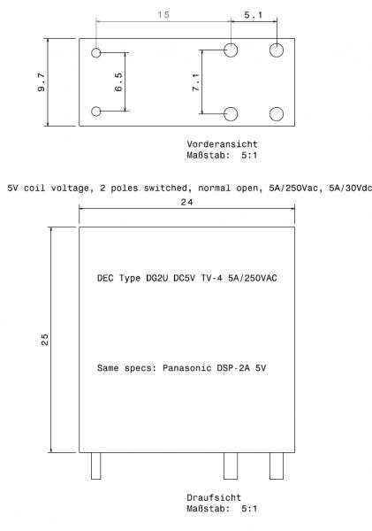

    Hallo allerseits,
    habe hier ein tolles Geraet liegen, was aber leider Altersschwaeche zeigt.
    Der einzige Tip den ich im Internet finden konnte, war ein bestimmtes Relais auszutauschen. Gesaeubert hatte ich das Relais vorher schonmal, danach ging es schon besser, aber das hilft jetzt auch nix mehr.
    Es handelt sich bei dem Original Relais um ein
    DEC Type DG2U
    5VDC
    TV-4
    Dieses schaltet 2 Pole (250VAC, 5A ; 30VDC, 5A), ist normal offen und hat eine Schaltspannung von 5VDC.
    Der kompatible typ den ich ausmachen konnte, war ein Panasonic DSP2A. Dieses sollte passen.
    Leider habe ich keinen Laden gefunden, der an Privatkunden ein einzelnes Relais verkauft...
    Vielleicht hat hier ja jemand eine Idee, eine Quelle, einen anderen kompatiblen typ, irgendwas halt ...
    Danke,
    Robin
    P.S.: Im anhang eine skizze mit den groben Massen, ich nehme an die werte koennen zum naechsten 10tel Zoll gerundet werden

    Wenn das original-Relais wirklich nirgendwo zu finden sein sollte, kann man es durch 2 normale Relais ersetzen. Das sieht sicher nicht elegant aus, wird aber funktionieren.
    Ist im Gerät genug Platz für 2 etwas kleinere Relais an der Stelle?
    Edit: sehe gerade, dass Conrad die 12V-Version des Relais hat, man müsste also nur die Steuerspannung von woanders "klauen".

          Ist ein DLP-Beamer, also prinzipiell ist da nirgendswo Platz. Ich wuerde auf jedenfall erstmal gerne gucken ob ich einen passenden Ersatz bekomme.
          Das mit den 12V ist auch ne Loesung, wuerde jedoch noch ein Extra-relais brauchen, und ich muesste 12V finden. Das Ding ist sowas von zugebaut, das wuerde ich gerne versuchen zu vermeiden.
          Jama:
          Digikey und farnell habe ich gesehen, aber verschicken die ueberhaupt an Privatleute (so wie ich bis jetzt verstanden habe nicht)? Und bei Digikey kommen dann auch mal eben 35$ Versand drauf. Das ist dann doch was happig fuer ein Relais, finde ich.

          Ok, habe grade hier bestellt. $13,50 inkl. Versand.
          Mal schaun wann es da ist.

            http://de.rs-online.com/web/search/s...-DC5V&x=33&y=6
            da bestellst Du online und bekommst das auch privat und ohne Versandkosten.... zwei Tage später kommt die Rechnung. bei Firma schreibst irgendwas rein und gut isset. Hab so auch schon spezielle Batterien da gekauft und bekommen.

              Solltest vorher kontrollieren, ob an den Platinenanschlüssen die Polarität stimmt. Das sind gepolte Relais. Zumindest die von Pana und NAIS (siehe Datenblatt).
