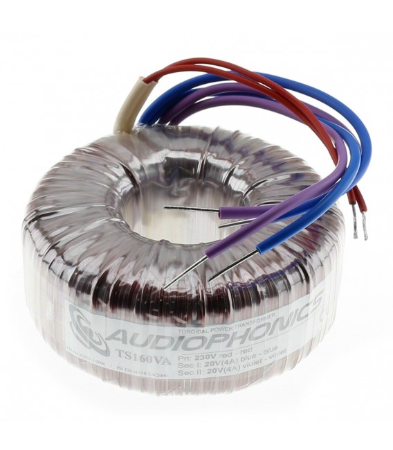

                ich würde dir sowas raten:
                http://www.audiophonics.fr/transform...0v-p-4184.html
                20sq2=28,3V dc
                der nächste mit 2 mal 24V gibt 33,9V dc

                    ein trafo mit 2x18vac oder 2x20vac hat den vorteil,dass man noch elko's mit 35v spannungsfestigkeit verwenden kann.
                    beispiel: ein ringkerntrafo mit 160va (für 2 stück lm3886) hat eine regulation von etwa 10%,dass heisst er gibt im leerlauf etwa das 1,1 fache der nennspannung ab (20vac x 1,1 = 22vac ohne belastung..........ergibt ca. 31vdc ; 18vac -> 28vdc ).
                    mit dem 24vac trafo ist man über den 35v.............
                    ausserdem treten auch primärseitige netzschwankungen auf,wodurch sich die sekundäre spannung nocheinmal ein wenig erhöhen kann.
                    grüsse
