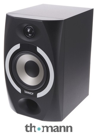

    ein Tannoy für 144 Euro wäre auch super:
    http://www.thomann.de/de/tannoy_reveal_501a.htm

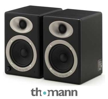

    oder ganz günstig für keine 80 Euro die guten ESI:
    http://www.thomann.de/de/esi_near04_b_stock.htm
