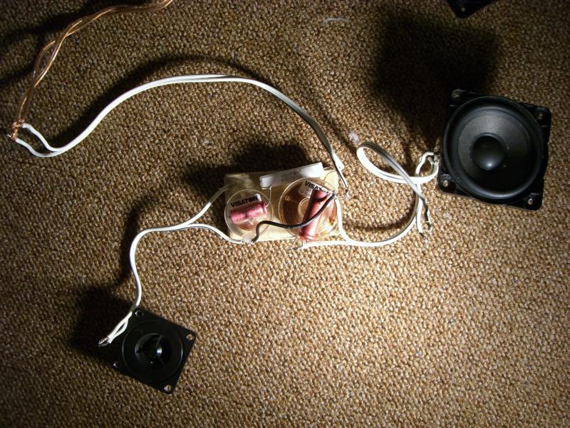

Brauche dringend Hilfe bei Frequenzweiche Center CT 80
  • micha525
    • 02.01.2011
    • 33
    habe jetzt mal ein kleines video von meinem problem gemacht. Vielleicht hilft das ja weiter...
    http://www.youtube.com/watch?v=ihy3m58sCUk
    • micha525
      • 02.01.2011
      • 33
      wenn ich eine andere box an den verstäreker anschliße funktioniert alles einwandfrei... es muss also definitiv an der weiche liegen...
      hab noch ein video gedreht:
      http://www.youtube.com/watch?v=Fw7oCoUKgl4

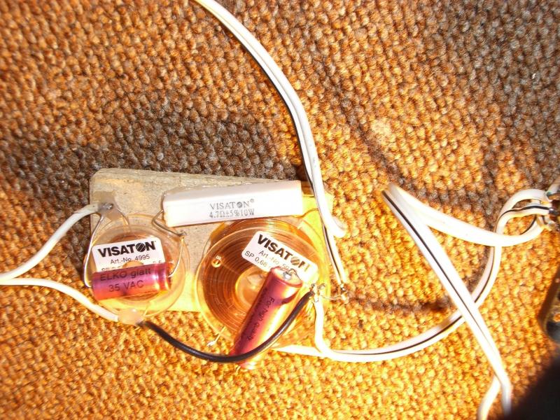

        hab noch n paar fotos gemacht
        hier der schaltplan
        http://www.visaton.de/bilder/weichen...center80_w.gif

          hast Du den Versuch im Video auch mal mit getauschten Chassis probiert?
          um auszuschließen dass das Chassis, das zu und abgeschaltet wird einen
          Defekt hat?
          Also:
          tönt das andere auch erst mal (??) und bei Anschluß des zweiten brummts dann?
          Möglicherweise schafft auch der Verstärker die geringere Impedanz nicht mehr??
          Gruß,
          Der_Axel

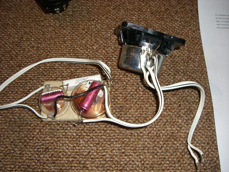

            mir bleibt wohl nichts anderes übrig als weiche am wochende mal neu aufzubauen...
            aber eigentlich wunderts mich ja schon, da ja vorher alles lief...
            • micha525
              • 02.01.2011
              • 33
              Zitat von Der_Axel Beitrag anzeigen
              Also:
              ja beide funktionieren einzeln bestens... erst bei der zusammenschaltung brumen beide

                Soweit ich das sehe ist die Weiche richtig.
                Das Schwarze Kabel geht von Eingang Minus zum Minus der HT-Spule.
                Hast du bei deinen Test den Hochton etwa nicht angeschlossen?
                Wenn nein dann mach das mal.
                Eine Weiche ohne angeschlossenes Chassi kann schon mal einen Kurzen verursachen.
                Gruss Andi_m
                  Im Prinzip ja- aber in diesem Fall liegt ja noch der 10 Ohm vor dem kompletten Hochtonzweig...
                  Edit: Ähm- im Schaltplan ist ein 10 Ohm / 5 Watt Widerstand vorgesehen- Du hast einen 4,7 Ohm / 10 Watt verbaut... Ist das gewollt? Mehr Pegel für den Hochtöner?
                  In diesem Fall könnte ein Kurzschluß im HT- Zweig schon Folgen haben....

                    also die weiche wurde mir vor ein paar jahren von einem kumpel gebaut..
                    daher weiss ich nicht genau warum ein 5 ohm verbaut wurde. Funktioniert hat es jedenfalls davor...
                    was heisst das nun? dass ich einen kurzschluss hatte und irgendetwas kaputtgegangen ist? Was genau? Die Lautsprecher sind ja meiner meinung nach noch in ordnung...
                    Da ist beim Bau dann wharscheinlich wirklich was schief gelaufen. Aber was genau war die folge. Reicht es wenn ich statt dem falschen einen 10 Ohm / 5 Watt Widerstand einbaue. Also den Rest so belasse und nur den Widerstand ersetze?
                    Zuletzt geändert von micha525; 27.01.2011, 15:18.

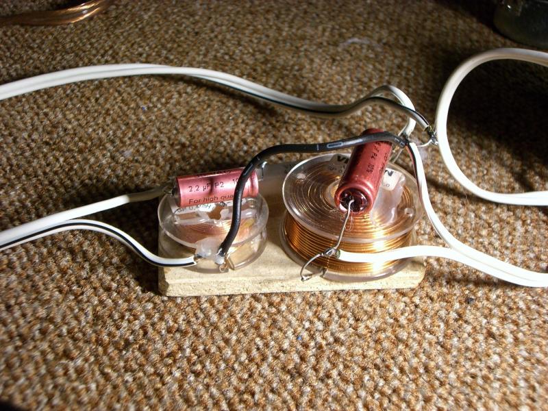

                      hab noch mal ein bild von dem schwarzen draht gemacht. ist er falsch angeschlossen?
                      Was genau ist da falsch? So wie das seh geht er zum Minus oder?

                        Zitat von Midvinterblod
                        micha, genau das frage ich die ganze zeit. ich habe mehrfach gesagt/gefragt, ob der schwarze von der ht spule zum "minus"am kondensator der tt geht. weil das so auf dem bild aussieht als ob sich die drähte berühren, zusammen mit der "minus" lietung vom verstärker. das ist eine frage an dich und nicht an uns, weil es auf allen fotos nicht deutlich zu erkennen ist.
                        das schwarze kabel von ht spule muss direkt an das "minus" kabel vom verstärker und NICHT an das "minus" kabel nach dem kondensator der tt.
                        Habe das schwarze Kabel nun direkt mit dem minus vom verstärker verlötet um sicherzugehen... Prolem existiert aber wie bereits zuvor...

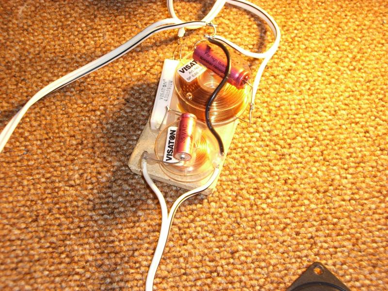

                          ist der hochtöner angeschlossen?
                          ja. problem ist mit und ohne ht vorhanden...
                          • micha525
                            • 02.01.2011
                            • 33
                            ja alles wie auf dem plan. nein die berühren die metallkappe nicht...

                                Hab ich ja noch nie gesehen sowas.
                                Was passiert, wenn du die beiden Tieftöner ganz ohne weiche und ohne alles direkt BEIDE an den Verstärker hängst?
                                Und nein, der Widerstand ist nicht das Problem, glaub ich nicht.
