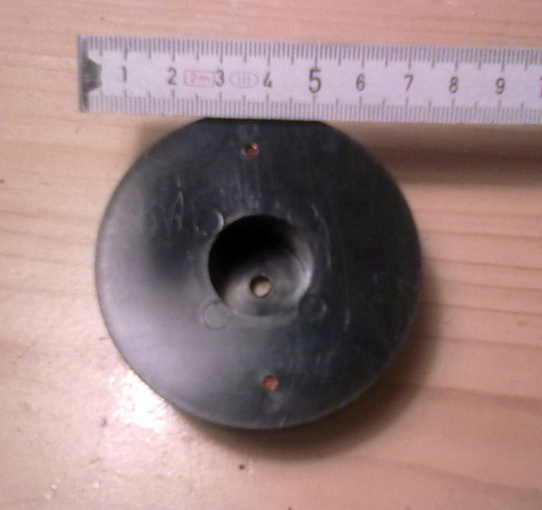

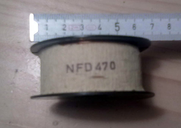

    Ich habe zwei Spulen übrig, als ich vor ca. 15 Jahren eine Box bauen wollte, von denen ich leider nicht mehr weiß welche es sind. Mit meinem Multimeter kann ich Spulen nicht messen.
    Laut Multimeter hat sie ca. 1,8 Ohm. Der Draht hat etwas mehr als 1mm.
    Es steht lediglich NFD 470 auf der Spule.
    Ich weiß, dass es wahrscheinlich ein Ratespiel ist, aber was meint ihr welche Spule es ist? Ach ja, in der Mitte der Plastikrolle, um die der Draht gewickelt ist, ist nichts.

      Wie groß ist sie denn? könnte ja auch 470µH sein, da mir 1,8 Ohm bei 1mm und 4,7mH etwas viel vorkommen würden, wenn wäre es zumindest eine sehr große Spule.

            Mundorf 1 mm
            M-L100-470 4,7 mH 1,3 Ohm 1,00 46 W 70 x 29 EUR 11,50
            kommt schon hin mit 4,7.
              walwal hat sicher recht.
              1mm draht, etwas mehr mit dem lack, nachmessen mit einer schublehre (bild).
              normalisierte werte:0,5-0,6-0,71-1-1,4mm...
              ein normaler multimeter ist ungenau unter 4,7ohm (restwert zwischen 0,3 bis 0,8ohm), für genaue werte muss es ein miliohmeter sein.
              ich type auch für eine 1mm luftspule von 4,7mH.

                Also hier 2 Bilder.
                Mit der Schublehre habe ich gemessen, denn darum kann ich sagen, dass der Draht etwas dicker als 1 mm ist. Leider ist die Schublehre Müll, denn das ist so ein Ding um 1,- €, das sich eigentlich mehr zur Schätzung als zur Messung eignet. Jedenfalls kann ich sagen, dass der Draht etwas dicker ist, als bei einer 1mm Spule von Visaton.

                    Wenn du es wissen willst, ein preiswertes LCR-Messgerät kaufen. Oder in einem Laden messen (lassen). Allerdings ist 1,8 Ohm zu hoch für eine sinnvolle Anwendung, zB. als Serienspule vor dem TT.
                      das ist eine 4,7mH mit ca 1,3ohm.
                      wenn man den ohmmeter kurzschliesst zeigt er ein wert von ca 0,5ohm noch an...
                      70 x 29 mm stimmt auch...

                          Ah, das dürfte stimmen. Ich habe noch einmal nachgemessen. Das Multimeter hat beim Kurzschluss 0,6 Ohm und die Spule habe ich noch einmal gemessen mit 1,9 Ohm. Bleiben also 1,3 Ohm über.
