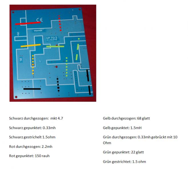

    Habe den Bausatz für die Experience V 20 recht günstig bekommen, deswegen ist wohl auch die Weiche nicht "fertig". Deswegen meine Frage.
    Habe null Ahnung vom Weichenbau.
    Hier liegen etliche Teile und 4 Platinen.
    Hat jemand vielleicht eine leicht verständliche Anleitung? Also quasi wo, wie und in welche Richtung die Bauteile auf die Platine zu löten sind.
    Kann ja mal die Platine abfotografieren.(wenn nötig)
    Beim löten habe ich nicht ganz zwei linke Hände, aber noch Ausbau fähig
    Wenn da niemand was hat. Wäre es möglich die irgendwo bauen zu lassen.
    So das wars erstmal danke schon mal auf Antowrten

    Dieses Weichenschaltbild ist Dir vertraut?
    Wenn Du nicht unbedingt die Platinen verwenden willst, ist es oft einfacher die Bauteile frei zu verdrahten.

      Das Bild kenn ich schon
      Und genau das ist mein Problem komme damit nicht zurecht
      Deswegen bräuchte ich ein Bild oder soetwas von der weiche um sie dann so irgendwie zusammen zu löten....
        die spulen weit genug von anander fern halten (6-8cm)...

                so sollte das gehen... bitte aber noch wer prüfen...
                die zweite platine brauchst du nicht.

                  Du siehst doch die Werte der Bauteile in dem Schaltplan, oder?
                  Auf jedem Bauteil steht der Wert auch drauf.
                  Sortier erstmal die Spulen, Kondensatoren und Widerstände paarweise und schau, ob du alles da hast.
                  Die Weichen würde ich auf einem Holzbrett aufbauen anstatt auf den Platinen, da du eh 2 verschiedene Platinen hast und das nur noch komplizierter für dich wird.
                  Jedes Bauteil hat 2 Anschüsse, die wie im Weichenplan ersichtlich miteinander verbunden werden. Wierum die Bauteile sind ist egal, wichtig ist nur, dass sie an der richtigen Stelle sitzen.
                  Du kannst ja mal probeweise die Bauteile wie im Weichenplan zusammenlegen.
                  Der Rest sollte dann kein problem mehr darstellen, oder?
                  Edit: Ich hab wohl überlesen, dass du 4 Platinen hast... Dann kannst du das so aufbauen wie arnegger vorgeschlagen hat.

                            Was für Bauteile hast du denn alles?
                            Sonst mach doch mal ne Liste...
                            Die dicken Spulen passen auf jeden Fall schonmal und n 22µF sieht man auch schon auf dem Bild...
                            • Masuuk
                              • 24.11.2009
                              • 657
                              Vom Bild her stimmen die Teile doch, der verwirrende fakt, wird sein, das er sich die Werte aus seinen Bauteilen zusammen wurschteln muss. Oder warum sind das so viele Kondensatoren?
