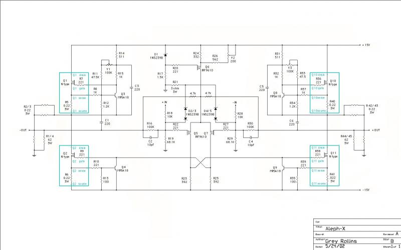

    Wo ist bei den Pass XA Nachbauten die Super Symmetry Schaltung?
    Leute zwickt mich mal, ich finde die Schaltung da nicht:
    Vorab nochmal das Super Symmetry Patent, was einen Differenzverstärker verbunden mit einem Widerstand zeigt:
    Unten stehen auf jeder Seite an den Source-Punkten (38 u. 39) der Eingangs-Fets das Rauschen und die Verzerrungen, die durch den Widerstand in der Mitte auf die andere Seite kopiert werden und gleichphasig an beiden Ausgängen herauskommen und daher gegenaneinander laufen und so differentiell kein Signal bilden.
    Jetzt ein Nachbau der XA, der wie alle aussieht:
    Ladet besser den Anhang durch anklicken herunter wegen der Details!!
    Was machen die beiden 4,7k Ohm Widerstände von der Gegenkopplung zu der Konstantstromquelle.

    Hi
    Die Schaltung findest du da nicht 1zu1 es gibt einfach so viele Möglichkeiten sowas auszuführen, da muss man schon etwas tiefer in der Materie stecken
    Du musst die Schaltung aber nach meiner Meinung horizontal Spiegeln damit es stimmt.
    Das ist bei der Aleph etwas unüblich gelöst.

      Aber ich sehe den Verbindungswiderstand (Punkt 40 im Patent) unten nicht beim XA-Nachbau.
      Und ich denke schon, dass ich mittlerweile etwas davon verstehe.
      Ich fing ja mit der Frage hier vor einiger Zeit nach der Super Symmetry Schaltung an und ich habe da erzählt, dass die Verzerrung am Ausgang gegeneinanderstoßen müssten damit sie sich auslöschen; keiner wusste vorher wie die Schaltung funktionieren sollte. Es steht aber im Patent.
      Unten sehe ich nur einen vollsymmetrischen zweistufigen Class-A Verstärker mit aktiver Stromquelle und negativer Gegenkopplung aber nicht Super Symmetry-Verbindung zwischen den Hälften, die nur die Verzerrungen auf die andere Seite kopiert.

        Bei einer vollsymmetrischen Architektur ist immer ein Common Mode Feedback erforderlich, da mit dem Differetial Feedback eben nur der Differenz Anteil
        am Ausgang rückgekoppelt wird. (Das differential Feedback kann zB nicht die
        beiden Ausgänge auf Vcc/2 halten)
        Wenn das CM Feedback von der Bandbreite her genauso "schnell" ist wie der
        eigentlich vollsymmetrische Verstärker, dann folgt daraus die Zwangssymmetrierung des Eingangssignales.
        Beim X ist das sehr simpel über die beiden 4k7 realisiert.
        Man findet hierüber viel bei den Herstellern von full differential OP Amps.

          Du meinst, die beiden 4,7k Ohm Widerstände, die für den Common-Mode Feedback , sind also für diese Gleichtaktunterdrückung.
          Und sie können gleichzeitig die Verzerrungen auf die andere Seite kopieren? im Sinne der Super Symmetry nach Pass?
          Wie soll das gehen?
          Ich glaube deine Aussage bezieht sich nur auf die CMFB bzw. Gleichtaktunterdrückung und nicht auf SuSy mit den Verzerrungen!

                Was ich mit "kopieren" meine (siehe oberes Bild Patent):
                Am Punkt (38) sind die Verzerrungen und Rauschen des Fet (20), die über den Widerstand (40) auf die andere Seite (39) zum anderen Fet (21) gegeben werden. Jedoch verhält sich die Schaltung dann da wie eine Basisschaltung und invertiert nicht, so dass die rüber-"kopierten" Verzerrungen und das Rauschen gleichphasig verstärkt werden, so daß letztendlich an beiden Ausgängen die Verzerrungen und das Rauschen des Fet (20) gegeneinanderstoßen und so nicht mehr differentiell wirken. Von der Seite des FET (21) geht es genauso.

                  Naja, der Widerstand 40 hat bei der Aleph halt 0 Ohm, dann passt es wieder

                    Wo ist der "0-Ohm Widerstandt" oder die Verbindung?
                    Ich bin für sowas einfach zu blöd.
                    Ich sehe die Verbindung nicht.
                    Christian Puls

                      Die Source Anschlüsse der beiden P-FETs (Q5, Q7) sind ja verbunden bei der Pass XA
                      In der Super Symmetrie Schaltung ist nen Widerstand dazwischen.
                      Wofür der gut ist und warum man dort mit zwei Stromquellen arbeitet weiß ich sowieso nicht, Differenz Verstärker Eingangsstufen sehen eigentlich immer so aus wie die Pass XA
                      Zumindest das Grundgerüst ist gleich.

                        Da stimme ich dir beim Nachbau zu:
                        Er hat am Eingang nur einen stinknormalen Differenzverstärker kombiniert mit negativer Gegenkopplung.
                        Die Frage ob bei einem stinknormalem Differenzverstärker die Hälften durch den Knotenpunkt an der Konstantstromquelle verbunden sind und auch so die Verzerrungen ausgelöscht werden, hatte ich schon im ersten Super Symmetry-Thread gestellt:
                        Ich denke so geht es nicht.
                        Leider erklärt das Patent das auch nicht richtig.
                        Das Geheimnis liegt nicht nur in der Verbindung auch in den getrennten Stromquellen!!!
                        Normaler Differenzverstärker:
                        Wenn Verzerrungen "produziert" werden, sagen wir Klirr, also Obertöne durch einen Transistor, muss ja entsprechend auch dafür Strom aus der gemeinsamen Konstantstromquelle genommen werden, die der anderen Seite genommen wird bzw. fehlt oder besser gegenphasig noch verstärkt werden. Die Verzerrungen liegen daher dann gegenphasig und diffferentiell an den Ausgängen an. Ein Differenzverstärker funktioniert ja auch unsymmetrisch am Eingang und dann verstärkt er trotzdem differentiell.
                        SuSy Patent von Pass:
                        Es sind Konstantstromquellen für jede Seite vorhanden:
                        Sie verhindern dieses differentielle Verstärken von Verzerrungen durch normalerweise einer Stromquelle!!!!! Die Verzerrungen werden durch den Widestand einfach gleichphasig auf die andere Seite kopiert. Und sie können dann am Ausgang differentiell nicht fließen.
                        Oh Mann, ich bin erst Elektronik-Anfänger, aber ich glaube, das ist das Geheimnis und die Erklärung dafür.
                        Sagt mir, dass ich Recht habe. Ich brauche das.

                          Hi Chris
                          Der Trick an der Schaltung ist die Aufteilung der Gesamtstroms eines Zweiges auf die 2 unteren Konstantstromquellen. Ein normaler Differenzverstärker hat dort gewöhnliche Widerstände, an denen der Spannungsabfall "erzeugt" wird.
                          Erzeugt nun ein Verstärkerzweig Verzerrungen, wird durch die untere Konstantstromquelle der Strom sozusagen "gezwungen", durch den Querwiderstand auf die andere Seite zu fliessen. Das ganze geschieht natürlich über die sich einstellenden Spannungsverhältnisse.
                          Es findet dann eine Gleichkopplung statt, d.h. die erzeugte Verzerrung wird genau so auf den anderen Zweig eingeprägt. Dies natürlich wechselseitig.
                          Das Ganze kann in Spice schön simuliert werden
                          PS: Das Rauschen kann so übrigens nicht vermindert werden, weil dies völlig unkorrelierte stochastische Signale sind, die in den Bauteilen selbst entstehen und keinerlei Phasenbeziehungen zueinander haben.

                            Du meinst die Emitterwiderstände.
                            Die Emitterwiderstände werden oben beim Patent durch die oberen Konstantstromquellen ersetzt.
                            Die unteren Konstantstromquellen sind jedoch weiterhin Konstantstromquellen.
                            Jedoch hier beim Patent für jede Seite eine.
                            Und ich denke auch nicht, dass sie gebraucht werden um die Verzerrungen auf die andere Seite zu drücken, da auf der anderen Seite ja schon eine Konstantstromquelle da ist, die einen Strom aufprägt damit der dortige Transistor leitet.
                            Die von der anderen Seite ankommenen Verzerrungen verändern dennoch diesen Strom im Sinne einer Basis-Schaltung.
                            Aber es wird laut Patent auch das Rauschen auf die andere Seite kopiert.
                            Ich muss das auch mal in PSpice simulieren. Ich muss mich in PSpice aber noch reinarbeiten.
                            Den Nachbau müsste man dann also überarbeiten um wirklich einen Pass XA Nachbau zu haben.

                              Dadurch das die Pass XA komplett symmetrisch aufgebaut ist und sogar der Lautsprecher differenziell angesteuert wird, kompensieren sich die Verszerrungen darüber.
