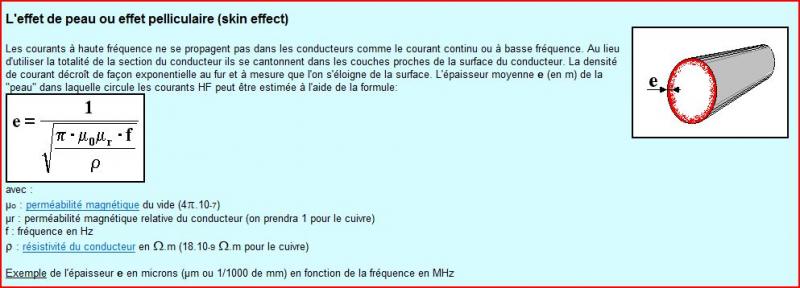

                    Wenn man sich dieses Bild ansieht wird die Äußerung wegen Skineffekt nur 0,5mm dick absolut unsinnig....

                        Das Schema ist zwar schön groß und anschaulich, quantitativ aber völlig nichtssagend.
                        Der Skin-Effekt besagt, daß die Stromdichte vom Zentrum des Leiters zum Rand hin, abhängig von Frequenz und Strom, zunimmt.
                        Für den uns interessierenden Niederfrequenzbereich kann man in erster Näherung davon ausgehen, daß der Skin etwa 0,5mm beträgt. D.h. ein Leiter mit einem Durchmesser von 1mm wird gleichmäßig mit dem Strom beaufschlagt werden. Darüber hinaus beginnt die Ausdünnung.
                        Bei den verwendeten Querschnitten bis 6mm² kann man den getrost vergessen.
                        Allenfalls im Hochtonbereich könnte er einen geringen Einfluß nehmen.
                        Silber als Leitermaterial macht durchaus Sinn, da es einen um 11% höheren Leitwert hat. Dadurch reduziert sich der Widerstand. Vom LS aus gesehen erhöht sich der Dämpfungsfaktor und eine Klangverbesserung könnte sehr wohl eintreten.
                        Das Argument des Skin-Effektes hat bestenfalls Einfluß auf eine optimale Materialausnutzung. Auch Silber ist dabei nicht von Nöten. Hier optimierte es lediglich den Profit des Verkäufers.
                          wer zum teufel benutzt ein eindraht-tiges 6mm² kabel?
                          desto flexibler desto mehr adern...
                          ein draht von 0,8mm durchmesser hat keinen skineffekt bis 20khz.
                          silber hat auch bessere eigenschaften in den höheren frequenzen.

                            Ich habe nur von einem Leitungsquerschnitt gesprochen und nicht von einer massiven Ader.
                            Bei einer feinadrigen Leitung tritt aber selbstverständlich auch der Skineffekt auf.
                            Nach Deiner Formel tritt bei f=20kHz bis zu einer Tiefe von 0,475mm bei Kupfer kein Skin auf.
                            Ich denke man kann von näherungsweise 0,5mm sprechen.
                            Bei Silber ist die Eindringtiefe sogar etwas geringer. Nämlich 0,45mm.

                              man muss nicht den totalen querschnitt nehmen sondern der den adern.
                              mit der formel im bild und kupfer und 20khz gibts e=0,477mm.
                              das heist mit rund 1mm :kein skin-effekt bis 20khz (0,8 bis ca 30khz)
                              da die meisten ls-kabel kleinere adern haben :kein spürbarer skin-effekt im audiobereich!
                              6mmquadrat ist schon etwas übertrieben mit oder ohne skin-effekt...
