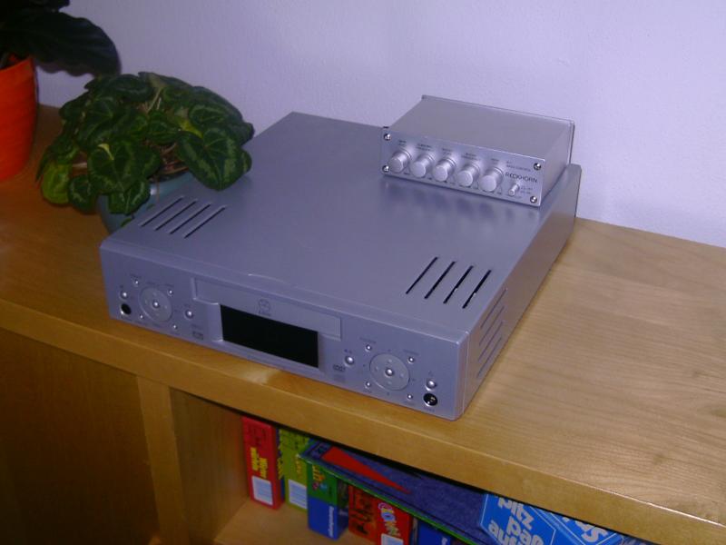

      hm, da das Ding nur 40W pro Kanal machen soll glaube ich schon, daß der Verstärker ganz schön gefordert wird. Ab und zu drehen wir hier schon ganz schön auf (ca. 45 qm). Anbei ein Bild (ohne Reckhorn), um was es überhaupt geht
      Und das mit der Wärme ist eigentlich nicht so schlimm, im Keller werden die Endstufen wärmer, aber im Linn springt halt ein recht lauter Lüfter an, und ich HASSE Lüfter!
      Ich will ja nicht groß rumlöten, sondern "nur" den Eingang des TDAs parallel zu einem 2. TDA rüberlegen. Gibt das z.B. Impedanzstörungen (oder was weiß ich ).

        wenn das eingangssignal auf mehrere tdas verteilt werden soll ist sicherzustellen, dass die davor liegende schaltung auch mehrere tdas treiben kann. außerden müssen die eingänge der neu beschalteten tdas von der restlichen schaltung abgetrennt werden, weil sonst ein kanal mit einem anderen kurzgeschlossen wird, was den opamp/[sonstiger ic der davor hängt] grillen könnte.
        durch diese modifikation ist das gerät danach für surround nicht mehr zu gebrauchen.
        meine meinung: es ist einfacher und risikoärmer sich einen mehrkanal-verstärker auf ic-basis selbst zu bauen .

            sind die TDAs so anspruchsvoll mit der vorgeschalteten Treiberstufe? Kann man das an der Schaltung rauslesen? Linn hat ne Menge SMDs verbaut....
            Daß dann Surround nicht mehr geht, ist klar und daß das aufgetrennt werden muß Ich möchte das evtl. über einen Schalter an der Rückseite umschaltbar machen (auch wenn ich das Ding nie wieder hergeben werde, ist einfach perfekt fürs Wohnzimmer).
            Eine zusätzliche Endstufe ist bei mir Blödsinn: ich habe doch nicht ein All-in-one-Gerät, damit ich wieder Endstufen anschalten muß. Wenn ich einschalten will, gehe ich in den Keller und mach' Vorstufe, LCR-Endstufe, Sub-Endstufe und Surroundendstufe an, dazu noch BD-Player und Beamer
            Mir geht es ja darum, die vorhandenen Endstufen, wenn sie schon an sind, auch noch zu nutzen.

              All-In-One Geräte taugen nichts. Es bringt auch keinen Quantensprung, das Gerät durch einen pfuscherhaften Eingriff zu verschandeln. Die TDAs sind spamnnungsmäßig sehr beschränkt, das netzteil ist strommäßig beschränkt, die Kühlung ist beschränkt. Unter diesen Randbedingungen wäre es das Beste, das komplette Gerät durch eine kräftige Stereoendstufe zu ersetzen.
              Anspruchsvoll sind die TDAs garnicht. Lassen sich direkt vom Decoder oder sonstigen Quellen ansteuern.
