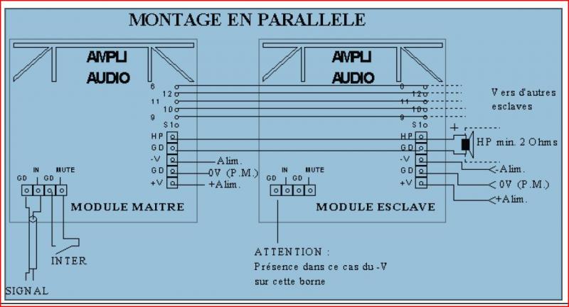

                das bild ist von einem kit:
                http://www.ermes.free.fr/kier313.pdf
                http://www.electronique-diffusion.fr...ducts_id=17176

                  @jama
                  Kann leider kein Französich. Die Schaltung aus deinem Link finde ich auf den ersten Blick etwas verwirrend, weil da Widerstände gezeichnet sind, die auf den zweiten Blick eigentlich nur Löt- oder Steckbrücken sein können. Dann wird aber klar, dass auch in dieser Schaltung die Pins 2/3 bei der Parallelschaltung auf Minus gelegt werden. Noch ein Punkt für Harrys Variante.
