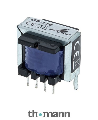

                  na man kann auch den Monacor LTR-110 nehmen. Siehe link:
                  http://www.pa-forum.de/phpBB/viewtop...37efe61a1a62f9 Wenn Profis den für gut befinden, sollte er für uns auch genügend sein.
                  http://www.thomann.de/de/monacor_ltr110.htm
                  Wenn symmetrisch, dann an der Signalquelle, am Eingang des Endverstärkers macht es kaum mehr Sinn, weil da ja auf unsymmetrisch ( meist) gewechselt wird.
                  Eine galvanische Trennung ist manchmal sinnvoll. Wenn es an Pegel mangelt würd ich die obige aktive Variante bevorzugen.
