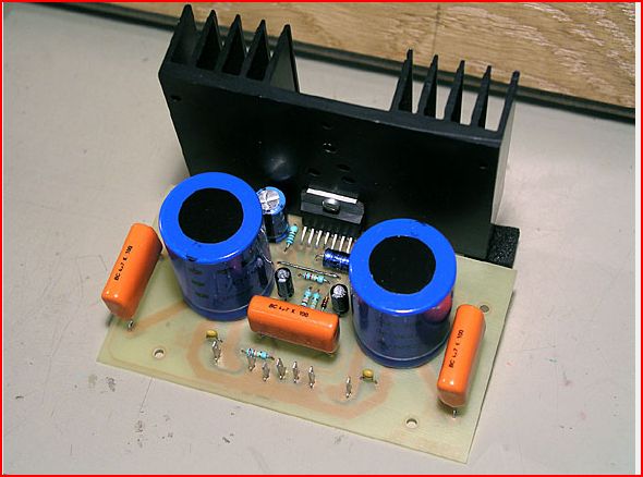

    ohne ordentlichen kühlkorper kann der tda7294 gar nicht funktionieren.
    und er muss schon gross sein.
    der tda 7294 ist überholt -> tda7293§
    • frogger
      • 16.11.2003
      • 724
      Doch aber nicht lange
      Aber mal was anderes. Womit hast du den Amp belastet oder hing da nur das Osszi am Ausgang dran ?
      Bin jetzt nicht der Profi in solchen sachen, würde solche Messungen aber nur über ein Lastwidertand machen(zb. min.10w 8Ohm) sonst sieht der Amp nur die wahrscheinlich sehr hohe Impedanz des Messgeräts.
      Gruß Udo...
        Doch aber nicht lange.
        ja einige sekunden und dan :adeee...
        so soll der kühlkörper aussehen!
