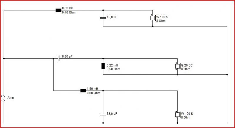

    Hallo allerseits,
    mir schwebt für mein Heimkino noch ein Center im Kopf herum. Aria Center MHT mit 2,5 Wegesystem. Das ganze soll aber zu meinem Vox 200 light passen. Also ein Aria Center light mit W100s und G20SC. Wer kann mir da bei der Weiche helfen? Habe leider keinerlei Erfahrung .
    Besten Dank für eure Hilfe.

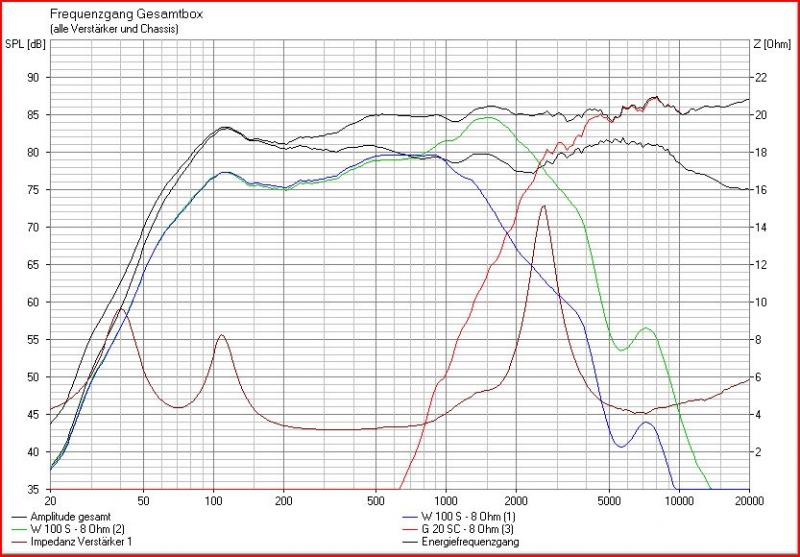

    vielleicht so?
    • Maroni
      • 21.07.2003
      • 628
      guten morgen!
      nehme an, da du eine 2,5-wege-weiche suchst, daß du den center liegend betreiben möchtest. dieselbe idee hatte ich mit mit der normalen aria 2 vor, hab dir mal die weiche auf die light version umgeändert, garnicht mal so schlecht geworden. im gegensatz zur standard aria 2 light hab ich den oberen bassbereich etwas verbessert.
      einige werden jetzt wieder feuer schreien und vorschlagen, man solle den center stehend hinstellen, aber das leider nicht immer möglich, von daher finde ich den kompromiss mit einer 2,5-wege-weiche nicht soooo schlecht.
      mfg, maroni
      ps: jama war schneller mit einem sehr ähnlichen ergebnis!

        mit eine einfacherere weiche...
        • Maroni
          • 21.07.2003
          • 628
          aufs ergebnis kommts an, und ich verwende nur eine spule und drei widerstände mehr, um die welligkeit rauszubekommen und den frequenzgang auszubügeln. muß jeder selbst entscheiden, was er haben möchte.

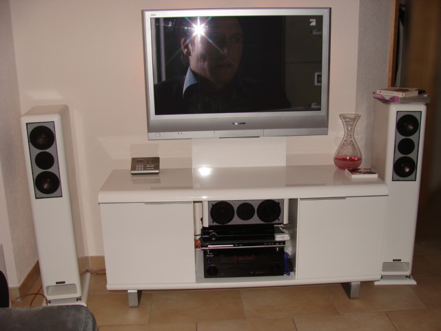

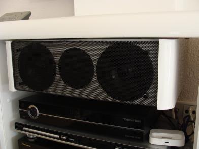

              So gebaut
              Danke.
              Genau das was ich gesucht habe.
              Ich habe das Boxim Projekt genommen und noch ein wenig herumgespielt.
              Wichtig war mir hauptsächlich die horizontale 30 Grad Abweichung nach links, da dort die Eckcouch steht. So wird, denke ich, ein recht annehmbares Ergebnis erreicht.
              Mein Gehäuse ist noch etwas schmäler, dafür 44 cm tief und dadurch vom Volumen her größer. ich bin mit dem akustischen Ergebnis mehr als zufrieden.
