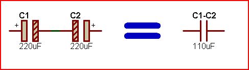

        alle bipolar für lautsprecher sind so gebaut: +C--C+ und OHNE diod

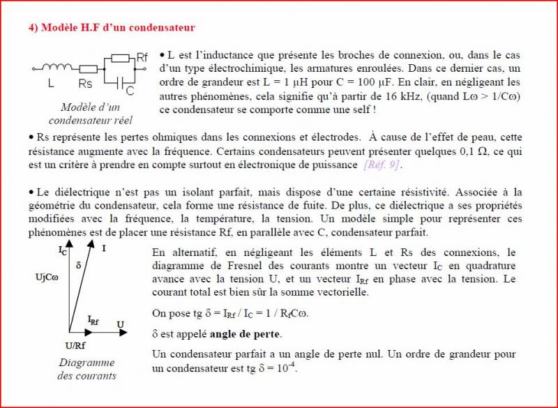

          Danke antiasina für die Arbeit die du Dir gemacht hast aber was nützt uns diese Simulation ohne den Vergleichswert eines "echten" bipolaren Elkos ?
            hier noch ein "schema" von einem wirklichen kondensator.

              Es geht mir nicht um das Verhalten im Schaltkreis. Hier sind alle Varianten mit einem Bipolaren Elko identisch! Es geht um die Lebensdauer! Je nach Konstruktion und Belastung der Elkos kann die einfache Serienschaltung ewig funktionieren oder nach ein paar Stunden ausfallen!
              Und es ist vor dem Totalausfall schon mit einer deutlichen Verschlechterung aller Eigenschaften zu rechnen.
              Wenn dem nicht so wäre, würde man in "preiswerten" Boxen keine bipolaren Elkos mehr sehen, die deutlich teurer sind als zwei unipolare doppelter Kapazität. Ebensowenig wären sie dann in Mischpulten o.Ä. zu finden. Besonders empfindlich sind moderne Low-ESR-Elkos (dadurch bin ich überhaupt darauf gekommen, mich damit zu beschäftigen).
              @jama:
              ich weiß nicht, wie ein bipolarer Elko aufgebaut ist, deine Behauptung ist aber gut möglich - unter der Annahme, dass ein Elektrolyt verwendet wurde, bei dem die Ventilwrkung der Oxidschicht stark ausgeprägt ist. Wenn man solche Kondensatoren hätte, könnte man sie auch ohne Sorgen in Serie schalten. Aber das steht ja nicht drauf!
              Es ist ja nicht sooo schwer, mit 2 Dioden auf Nummer sicher zu gehen.

                @frogger
                wenn du antiseriel kondos benutz muss du unbedingt sie nacher messen den die elkos haben eine zerstreung von 30-40%...
                den positiven pol muss nach aussen sein.
                ein bild aus der fachliteratur
