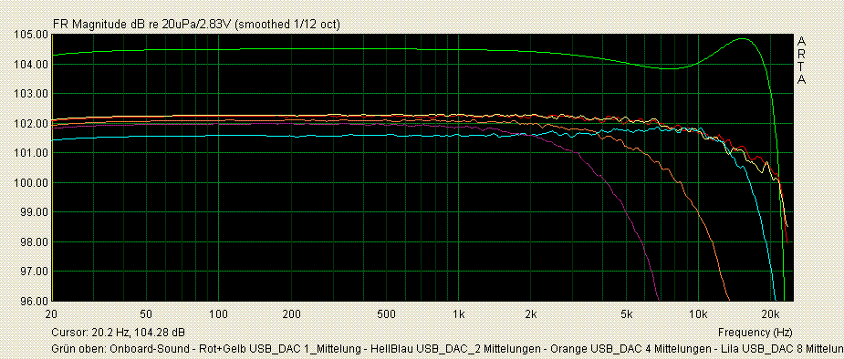

    Hatte mir ja kürzlich einen USB-DAC von Silverstone ersteigert. Jetzt hab ich mir das teil noch mal etwas genauer angesehen bzw. gehört und musste feststellen das der Hochtonbereich etwas unterbelichetet zu sein scheint.
    Hmm, komisch mess doch mal den F-gang von dem Teil dachte ich mir und siehe da -10dB bei 15khz.
    Das kann doch nicht sein oder ?
    Hat vielleicht jemand eine ahnung woran das liegen könnte ? Der DAC basiert auf dem PCM2702 von BB, als Ausgangs OPs sind OPA 340 UA(SMD) verbaut.
    Hier ein Link zum Hersteller:
    Silverstone EB01
    Der F-Gang gemessen mit Arta im Anhang.
    Beide Kanäle zeigen das gleiche Problem getestet an meinem Laptop und meinem Desktoprechner. Softwareeinstellungen hab ich alle schon durchforstet fehlanzeige.
    Es kann eigentlich nur an der Hardware liegen.
    Die frage ist lässt sich da noch was machen oder wegschmeißen und neukaufen ?

              So, support hab ich vor einer Woche angeschrieben. Bis jetzt keine Antwort.
              Aber ich habe mich noch mal ein wenig damit beschäftigt und noch mal ein paar Messungen gemacht.
              Vorweg, es liegt doch indirekt ein Messfehler vor und zwar hängt es mit den Mittelungen zusammen.
              Messe ich den DAC mit einer Mittelung dann ergibt sich ein F-Gang wie man ihn in den Reviews auch sehen kann, -2dB bei 20khz.
              Stellt man nun 2,4, oder 8 Mittelungen ein dann sinkt die obere Grenzfrequenz immer weiter ab.
              Aufmerksam bin ich darauf geworden als ich mal im FR1 Moduns gemessen hab und das averaging eingeschaltet hab. Man kann da schön sehen wie wie die Kurve immer früher abfällt.
              Woran das liegt kann ich nicht sagen. Vielleicht kann mir von den Messprofis hier dazu mal eine Erklärung geben.
              Ich denke aber das dieses Messproblem wohl beim normalen Betrieb kein Einfluss hat, mit anderen Worten das Teil funktioniert wie es soll.

              Im Anhang noch die letzten Messungen mit verschiedenen Mittelungen.

                Das Averaging kann man bei solchen elektronischen Messungen getrost ausschalten.
                Was passiert bei der einkanaligen Messung mit mehreren Mittelungen (averaging)?
                Der Fehler liegt meiner Meinung nach wahrscheinlich unter anderem in unterschiedlichen Sampleraten der DACs und ADCs.
                Wenn der DAC z.B. mit 44.1kHz arbeitet und die Mess-Soundkarte mit 48kHz, dann kommt es, obwohl zwischendurch auf analog gewandelt wurde, zu minimalen Phasenunterschieden, die mit zunehmender Frequenz immer mehr ins Gewicht fallen. Wenn z.B. mit PPN gemessen wird, kann es sein dass während einem Messzyklus bei einer (beispielshaft genannten) Frequenz von 20kHz der DAC zum Zeitpunkt der Abtastung durch den ADC der Soundkarte auch ein Signal mit Amplitudenmaximum ausgibt.
                Im nächsten Messzyklus wird dann dieses ausgegebene Maximum nicht mehr als solches erkannt, weil der ADC zu genau diesem Zeitpunkt grad keine Abtastung macht, sondern erst wenn das Ausgabesignal schon minimal abgefallen ist und schon eine andere Phase hat.
                Kann auch sein, dass das sogar mit nominal gleichen Sampleraten zutrifft, denn bei getrennten Sysemen hat jeder Wandler seine eigene Clock (Taktfrequenzgeber), die auch minimal unterschiedlich sein können.
                Auch ein nicht absolut richtig erkannter Zyklusstart ist in der Lage, einen Hochfrequenzabfall zu erzeugen. Lange Wellen werden ja immer mit mehreren bis vielen Abtastpunkten erfasst. Je näher man aber der halben Samplerate kommt, desto schwieriger wird es, die Amplitudenmaxima zu erfassen, ausser der DAC und der ADC sind gesynct.
                In Beschreibungen zu Messystemen wird nicht umsonst bei den Anforderungen eine Soundkarte mit synchronen Aus- und Eingangs-Sampletakt genannt!
                Abhilfe für die Messfreaks kann ein ADC mit einer vielfachen Samplefrequenz des DAC schaffen. Mit beispielsweise 192kHz kann man eine 24kHz-Halbwelle (Maximale Ausgabefrequenz eines 48kHz-Wandlers) schon 4x abtasten...
                Wenn jetzt eine solche Messung wie bei Dir nur einmal durchgeführt wird, hält sich der Fehler in sehr engen Grenzen (etwa in Form eines leicht zappeligen F-gangs mit Kammfiltercharakteristik bei hohen Frequenzen). Problematisch wirds erst mit einer Mehrfachmittelung, aber diese Erfahrung hast ja grad gemacht .

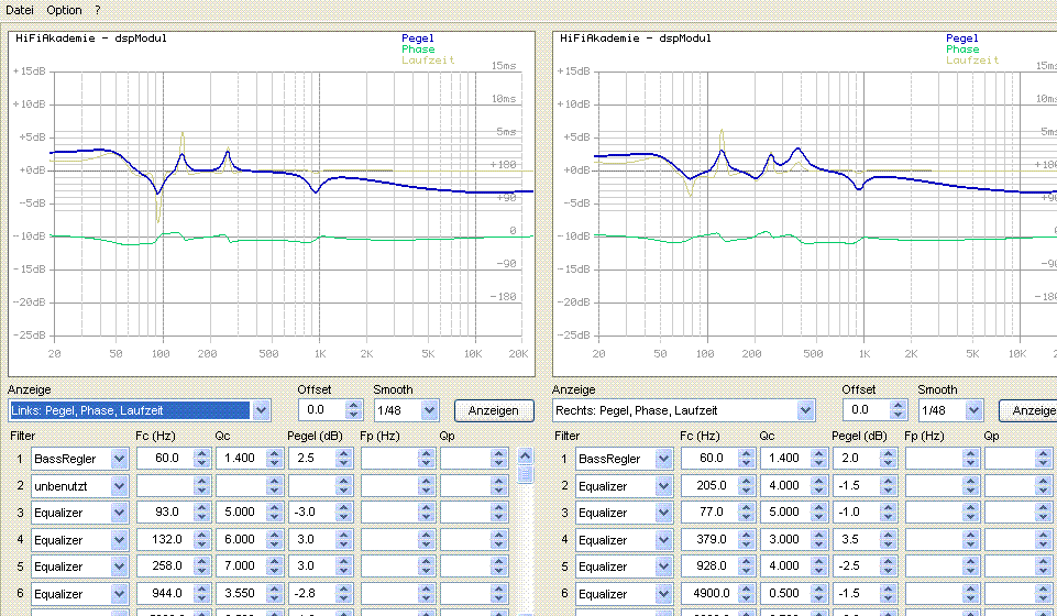

                      Momentan siehts so aus: Onboard-Sound - VV - DSP - Endstufe. Mit dem Setup hab ich auch den DSP am Hörplatz eingemessen. Könnte natürlich sein das ich indirekt bei der Entzerrung Fehler der Onboardkarte kompensiert habe die in verbindung mit dem DAC eventuell kontraproduktiv sind.
                      Hier müsste ich noch mal ein vergleich ohne DSP machen.
                      Im Anhang mal ein Bild von meinem momentanen DSP-Setup.
