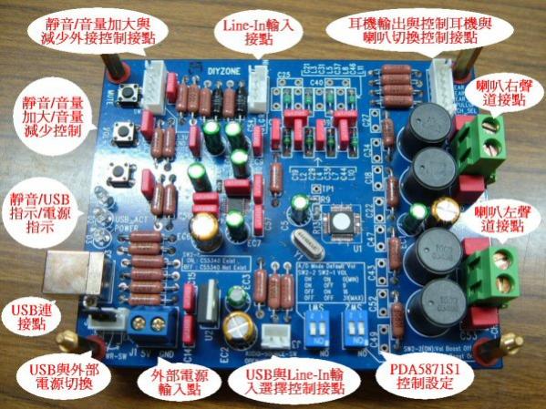

              Hab eine in Taiwan bestellt für 7 € inclusive Versand.
              HTML-Code:
              http://www.visaton.de/vb/showthread.php?p=262006#post262006
              Hat bei mir 6 Wochen gedauert bis es ankam, aber alles war einwandtfrei. Das Ding spielt bei mir als USB-Verstärker völlig unkompliziert seit einem halben Jahr am Laptop mit einer VIB extra GF Rht12S.
              (Es zeigt mir auch, dass ein 2x1 Watt-Verstärker an einer 90 dB-Box für mich laut genug ist).
              Leider war keine Beschreibung dabei und es war ja ein Bausatz!! Und mein chinesisch ist leider nicht so gut.
              Ging aber dann doch mit google und online-Übersetzung irgendwie.
              MFG
              Christoph

                        Das ist natürlich noch geiler wenn es sich per USB anschließen lässt,
                        doch SMD löten und Chinesen Bauanleitung ist wohl er was für Hartgesottene
                        SMD waren zum Glück schon draufgelötet
                        Nach 2 Stunden war das Ding fertig.
