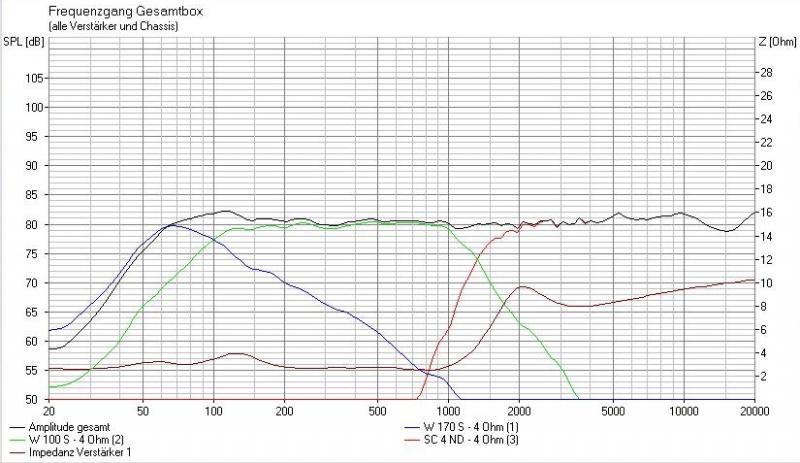

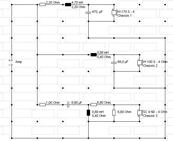

    ich bin 17 Jahre alt, neu im Forum und bin unter Anderem über ein 2 wöchiges Betriebspraktikum bei Visaton ans Selberbasteln gekommen. Nun ist meine erste selbst entwickelte Frequenzweiche für ein 3-Wege System fertig. Es ist ein 4 Ohm System fürs Auto. Der Platz ist in dem Fall arg begrenzt, daher auch das niedrige Volumen für den W 170 S von 17l.
    Ich wollt mal schauen, was Ihr so dazu sagt. Bitte seid nicht allzu streng mit mir . Ich bin in dem Bereich halt wirklich noch Neuling und hab mir das mit Hilfe des Handbuchs der Lautsprechertechnik und Lösungen bei anderen Visaton Frequenzweichen gebastelt.
    Ich freu mich auf Eure Verbesserungsvorschläge und konstruktive Kritik.
    Achso was mir noch nicht wirklich gefällt ist der Impedanzverlauf. Das müsste doch noch glatter zu bekommen sein.

    Ein Vorwiderstand vor den Tieftöner, das macht man normal nicht. Außerdem: Warum die extrem tiefe Trennung? Das wäre besser aktiv. Der W100S kann bei einer so tiefen Trennung auch nicht besonders laut, der Hub ist ja doch eher begrenzt.
    Wenn die 170er in die Türen kommen, würde ich die Trennung höher legen, vllt. so auf 300-400 Hz. Ist bei mir so, die Musik spielt trotzdem oben.
    Edit: Wegen Frequenzganglinearität....die Einbausituation und die Räumlichkeiten eines Autos werden soviel verbiegen, dass man Boxsim hier wohl nur als grobe Vorlage nehmen kann.

        Das Problem das ich bei einer höheren Trennung des W 170 habe ist, dass es dann im Bereich von ca. 150 bis 300 Hz zu einem Einbruch von ca. 4db im Frequenzgang kommt. Woran liegt das und wie kann ich das beheben?
          Die Boxsim Simu kannst vergessen wenn es im Auto verbaut ist, da wird nix so sein wie es die Simu vorraussagt, da dieses Programm von vollkommen anderen Gegebenheiten ausgeht. Und einen 4dB Einbruch im Auto (wenns denn so wäre) würde ich mal als perfekt gelungen bezeichnen.

            Eine grobe Annäherung im Auto kannst du nur über den Energiefrequenzgang machen. Messen ist aber eher Pflicht.
            Den Mittelton solltest du von den Tiefen befreihen weil er sehr schnell anschlägt und die Impedanz mit runter zieht.

              Naja ich dacht mir halt der W 100 S ist ein Tief-Mittel-Töner und ich hab mir auf die Art Teile bei der Frequenzweiche gespart.

                ein paar tips: wie schon von Quaschdl geschrieben, muss der w100s höher getrennt werden, dh er braucht ein hochpassfilter - eventuell reicht da schon ein kondensator.
                auch die trennung zwischen mittel-und hochtöner muss höher gelegt werden, sonst wird der hochtöner bei höheren lautstärken schnell gestresst klingen - irgendwas ab 2 khz sollte passen.
