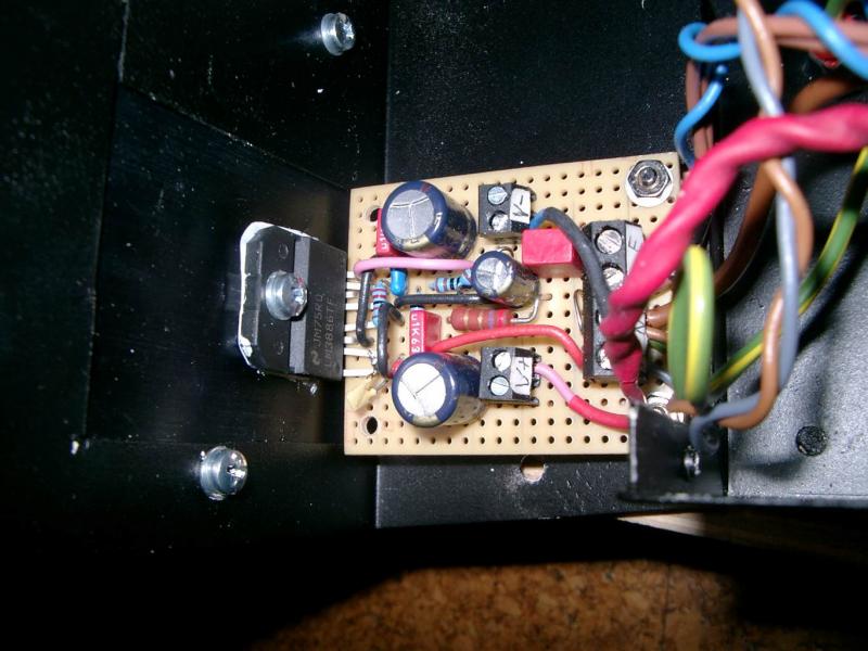

                  Wenn du Bock hast noch mal 4 Euro für ein DPD Paket auszugeben, schick das Teil doch mal her. Mit kaputten LM3886 kenn ich mich aus
                  Wenn's ne Kleinigkeit ist, mach ich dir den wieder frisch.

                    Danke für das Angebot, aber vor etwa einer Stunde hab ich das Gerät "demontiert" und meine Messbox umgelötet...
                    Wenn ich das Foto so ansehe, könnte der Verdacht aufkommen, daß das wohl kein Einzelfall ist und somit auch die Reparatur nicht unbedingt von Dauer.
                    Werde wohl in Zukunft den PM40C meiden, auch wenn er durch die relativ kompakte Bauform, die Auslegung als Mono-Amp und die Leistung sehr gut als Messverstärker taugt.
                    ...Gleich nochmal eine Frage: Würde denn ein Gainclone mit meinem RKT im Netzteil laufen (±23V, 40VA)? Wie teuer würde mich so ein kleiner Bausatz kommen? Der hat doch nur sehr wenige Bauteile, oder? Dann wären eventuell anfallende Reparaturen auch leichter zu bewerkstelligen, wenn ich den Amp schon aufgebaut hab...

                      1. Die abgebildeten LMs wurden von einem leichtfertigen Bastler grob fahrlässig gekillt (von mir!) und ich weiss genau warum
                      2. Der LM3886 ist ein genialer Verstärker IC! Einfach in der Anwendung, robust und ausgesprochen hochqualitativ.
                      3. Bitte wirf das Teil nicht weg, egal wie's aussieht! Den wieder zu richten ist vermutlich einfacher als alles was du vor hast.
                      4. Was ich da mit den LMs auf dem Bild gemacht habe, willst du nicht wissen. Aber die laufen bei +/- 30V im Brückenbetrieb und mit ganz viel Ampere, wenn's gefordert ist. Nachteil: ein Fehler und es knallt gewaltig

                              Das teuerste bei dem LM ist eigentlich das Netzteil. bzw der Trafo und das hast du ja schon.
                              Ansonsten beschränkt sich die Aussenbeschaltung des LMs auf ein paar Widerstände und Elkos. Der LM selber kostet 5-6€ der rest sind Cent-Artikel.
                              Hab meinen LM einfach in ein altes Gehäuse einer PC-Umschaltbox eingebaut. Der RKT passte gerade so. Der eigentliche "Verstärker" sitzt auf einer 4x5cm Lochrasterplatine.
                              Wenn ich irgendwann noch mal Zeit habe kommt alles in ein Gehäuse.
