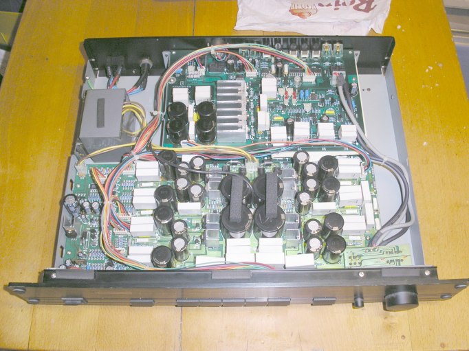

                    Eine einzige Mµ-Metall-Haube zur Abdeckung des Trafos ist völlig ausreichend. Die führt das Magnetfeld im Innern, so daß sich nur wenige Feldlinien nach außen verirren. Dann noch die Kabel / Platinen intelligent unterbringen und das Thema "interne Brummschleife" sollte erledigt sein. Mµ-Metall kann man im internet bestellen, zur Not tut es auch Dosenblech. Der Vorteil von Mµ-Metall liegt in dem feinen "Nulldurchgang" im H-B-Diagramm. Also führt das Metall auch kleine Feldstärken.
                    Anbei auch ein bild meiner Parasound P/LD 1500. Die haben den Trafo in einem aus Mµ-Metall gebogenen Kasten untergebracht. Parasound hat zudem -für mich nachvollziehbar- argumentiert, daß bei Vorstufen die klassischen EI-Trafos besser geeignet sind als Ringkerne:
                    -geringere Koppelkapazität zwischen Primärwicklung und Sekundärwicklung. Das stimmt ganz sicher, da die Wicklungen sich beim EI-Trafo nur an einer Flcähe berühren, wohingegen sie beim Ringkern vollflächig übereinanderliegen. Das wirkt sich auf die Abschirmung von HF Störungen des Stromnetzes meßbar aus. Auch die streuinduktivität ist beim EI höher, was zusätzlich dämpfende Wirkung hat.
                    -wegen der geringen, nahezu konstanten Leistungsaufnehme des Vorverstärkers wird die ansonsten wünschenswerte, geringe Impedanz des Ringkerns nicht benötigt
                    -Kostenvorteil
                    Die Parasound Vorstufe verwendet ein doppelt gesiebtes Netzteil. Overkill, aber bei dem Neupreis kann man ja auch etwas erwarten. Nach den 4x10000µF geht es auf diskrete Zenerregler, danach wird nachgeregelt. Habe die Spannungswerte und andere details vor mehreren Jahren mal ins Forum geschrieben, aber auswendig kenne ich die jetzt nicht mehr.
                    Wie oben beschrieben erzielen auch diskrete Regler mit Differenzverstärker sehr gute Eigenschaften.
