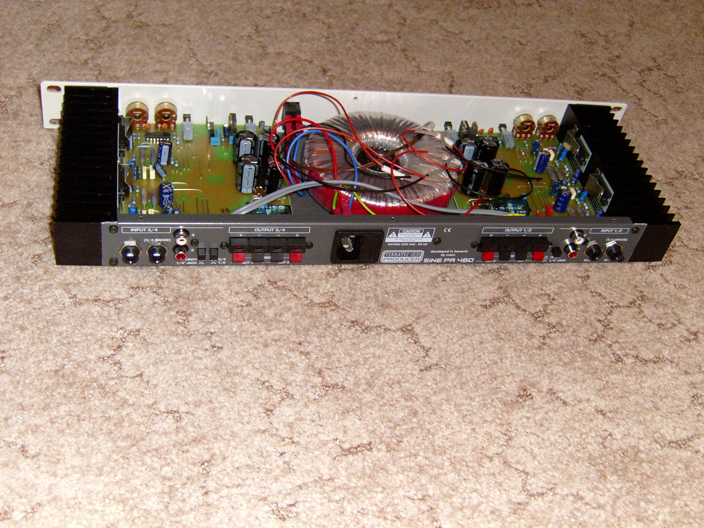

                    Ich würde mich nicht so an Leistungsangaben festkrallen, die stimmen doch eh in den seltensten Fellen.
                    Für vier mal 60W bräuchte man ja ungefähr nen 500VA Trafo und der passt niemals in ein 1HE Gehäuse
                    cu
                    Alles was ich so gebaut habe, oder gekauft
                    • 18TBX46
                      • 26.12.2003
                      • 221
                      Warum ? 4 x 60 = 240
                      ein 250 VA Trafo ist genau richtig.
                      • PeterG
                        • 12.06.2003
                        • 1350
                        HI,
                        so sieht der sine PA innen aus. Sehr viele Bits!!!
                        Leistung: 4x30 W an 1 Ohm. Der "Rest" wird laut Beschreibung aus der unstabilisierten Versorgungsspannung gehohlt => Crestfaktor der Musik und da isset dann etwas mehr. Ich hab das Teil glaub ich ich noch nie ins Clipping gefahren( oder beim Treffen?) und da war es für Alle laut genug. Die Nachbarn tolerieren diese Lautstärke nicht nach ein paar min....
                        Aber ebend Hornsysteme daran. Bei anderen sieht es ev. schlecht aus.
