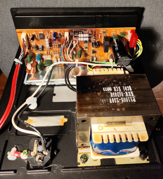

    ...hab mal eben in den Plan geschaut. Ohne es getestet zu haben würde ich folgendes versuchen:
    An Pin 1 von IC1 ist ein Widerstand (R61)
    Diesen Widerstand von Pin 1 ablöten und auf Pin 8 oder Pin 4 von IC1 legen.
    Im einen Fall sollte die Endstufe "immer an" sein, im anderen immer auf "Standby"
    Wer das ganze etwas "schöner" machen möchte, kann sich ja nen Schalter für "On" und "Auto" einbauen.
    Bitte mal berichten wenn's geklappt hat.

        mein Modul ASM100 habe ich im Mai 1999 gekauft.Verwendung ist im Bandpass-Subwoofer-Gehäuse 45l, mit W300S 4 Ohm System. Seither lief alles ohne die geringsten Probleme.
        Habe aber jetzt ein Problem. Im Standby-Betrieb (ohne Signal am Eingang) schaltet das Modul unkontrolliert oft in den Betrieb. Das Störgeräusch ist ein "plop." Dieses dann so im 5 Minuten Takt.
        Da mich dieses störte, schaltete ich das Modul aus.
        Beim Einschalten nach ca. 14 Tagen, schaltete sich das Modul auch bei guten Signaleingang nicht mehr an.
        Wer kann mir helfen?
        Ich suche also einen Schaltplan. Auch gegen Kostenerstattung.
        Und einen Tip um den Fehler zu beheben
        Vielen Dank
        Gerd

            Standby - Problem gelöst!
            Habe den Tipp von dougie umgesetzt und den Widerstand R61 von Pin 1 an Pin 8 des IC1 gelötet. Nun ist die Standby-Automatik ausgeschaltet, d.h der Verstärker ständig eingeschaltet. Genau nach einer solchen Lösung habe ich gesucht und dank Google und dougie nach wenigen Minuten gefunden.
            Super Arbeit dougie, vielen Dank!!!

                  Hallo zusammen, jetzt hat es wohl auch mein ASM 100 Aktivmodul erwischt - nach dem Einschalten gab es bloß noch ein Brummen... ggfs. angeschlossene Lautsprecher brennen einfach durch. Vielleicht ist noch was zu retten... daher meine Frage: könnte mir bitte jemand den Schaltplan des Moduls zusenden?
