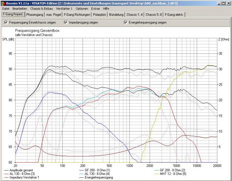

                    ohne jetzt mal grob auf die außengeometrie der burmesterbox zu achten hab ich rein mit visatonchassis die box mal nachsimuliert,
                    meine meinung ist hierzu dass diese box schon sehr gut werden kann

                        Interessehalber habe ich mal beide Simus gegenübergestellt:
                        Al130 Linie durchgezogen
                        TI100 Linie gestrichelt
                        Mit dem Al130 kann man einen höheren Kennschaldruck erreichen und dementsprechend mehr Maxpegel bei kleinerem Budgeteinsatz.
                        Im direkt Zweiwegerichvergleich modifizierten Aria (Ti100/G20sc) zur VIB130CB (Al130/G20sc) hat mir zwar der TI100 im Mittelton besser gefallen, möge aber an der Gesamt-Konzeption gelegen haben.
                        Aber trotzdem ist der direkte Vergleich der Simus sehr interessant.
                        ps, wenn ich die Box selber aufbauen sollte würde ich auch die TI100 nehmen, doch die B80 hat 130iger chassis verbaut und ich wollte wissen wie die anderen Diagramme bei einem 130iger aussehen. Bündelungsmaß und so kram.
