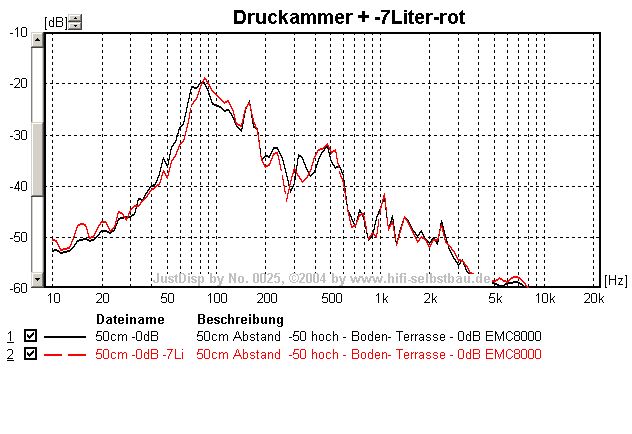

      • PeterG
        • 12.06.2003
        • 1350
        total falsch abgestimmt! ?
        die in etwa gleiche Frage hab ich auch
        Impedanz eines Konstruktes in ner Testbox
        bei ersterer Messung sind die Wände noch etwas "luftig" zusammengeschraubt, aber beide Imp. Peaks sehr unterschiedlich....
        Der Schalldruck dazu ....
        Passt ihmo überhaupt nicht dazu
        MfG
        Peter
