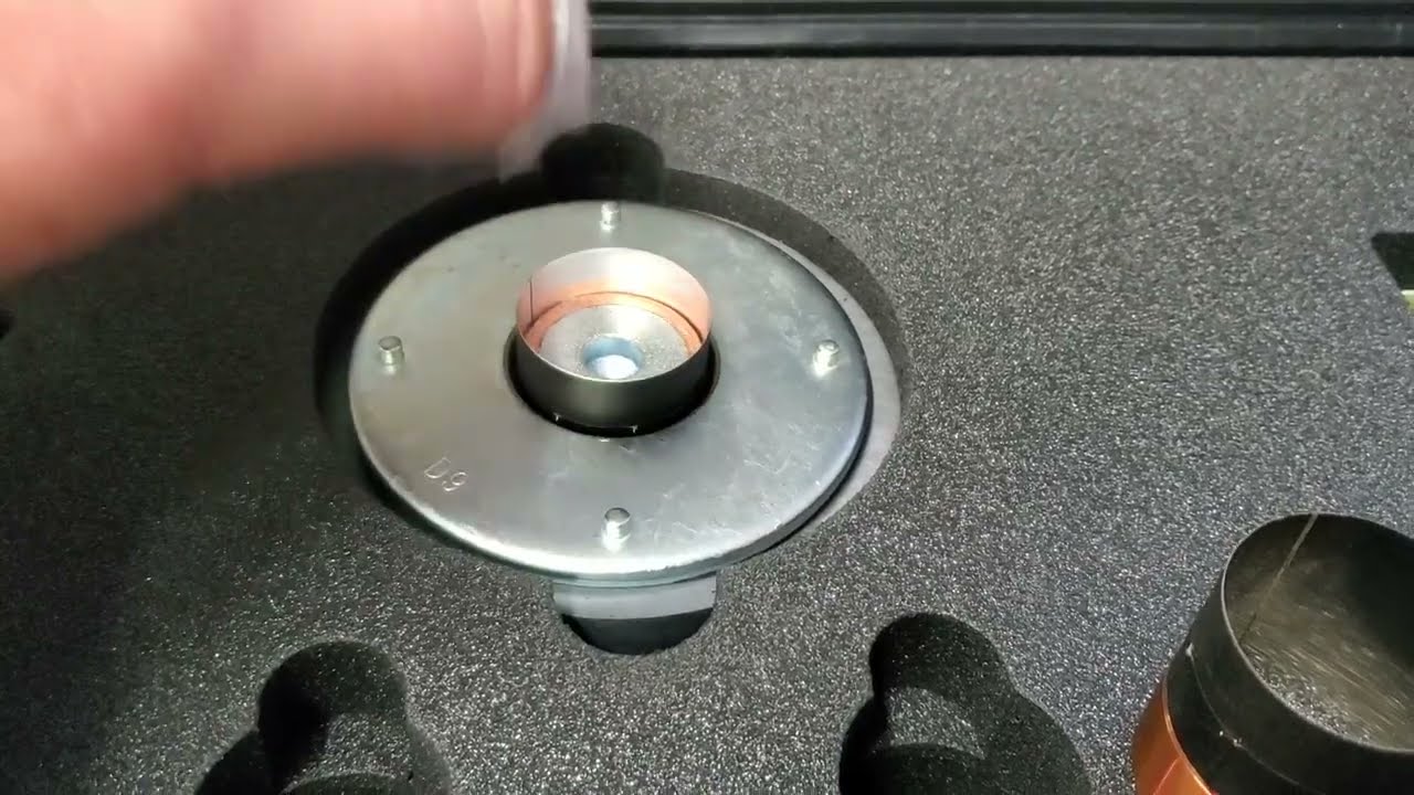

                      Bei Lautsprechern ist such die Wahl des Schwingspulenträgers nicht unerheblich wie man hier sieht:
                      Ich habe das Video mal in Do gemacht. Hier sieht man die Wirbelstrombremse eines Aluminiumschwingspulenträgers. Denn die ist elektrisch leitend. Je schneller die Spule sich im Luftspalt bewegt desto meht wird sie gebremst.
                      Der Titanschwingdpulenträger ist dagegen elektrisch nicht leitend und stemmt sich nicht gegen die Bewegung
