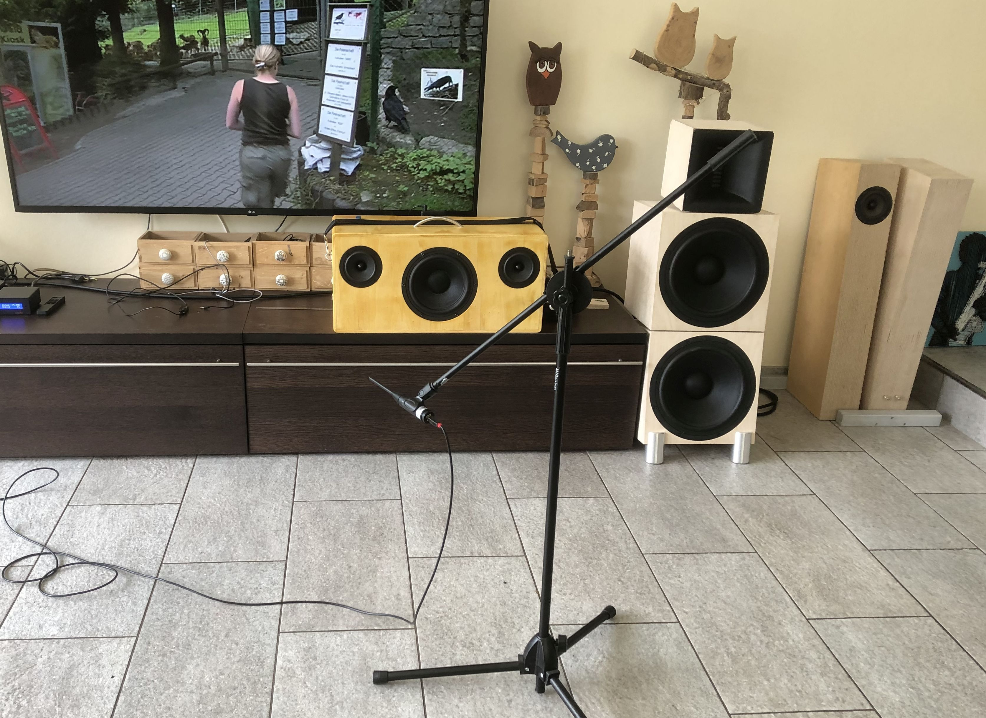

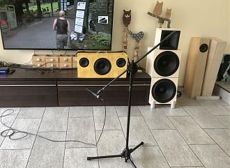

                  Man benötigt ein Smartphone. Ein 2.1 Verstärker und sub passiv und sat passiv. Und fertig. Dann noch eine radioapp auf dem iPhone und fertig.
                  edit: ich habe noch meine APPs hier als Bild angefügt. während Corona habe ich dies auf dem Bau sehr oft gebraucht, ... per Bluetooth mit einem Verstärker verbunden und dann mittels App gesteuert.
                  ich habe dies hier betrieben: 2.1 System aus GF200 und zwei B100 (in einem Gehäuse)

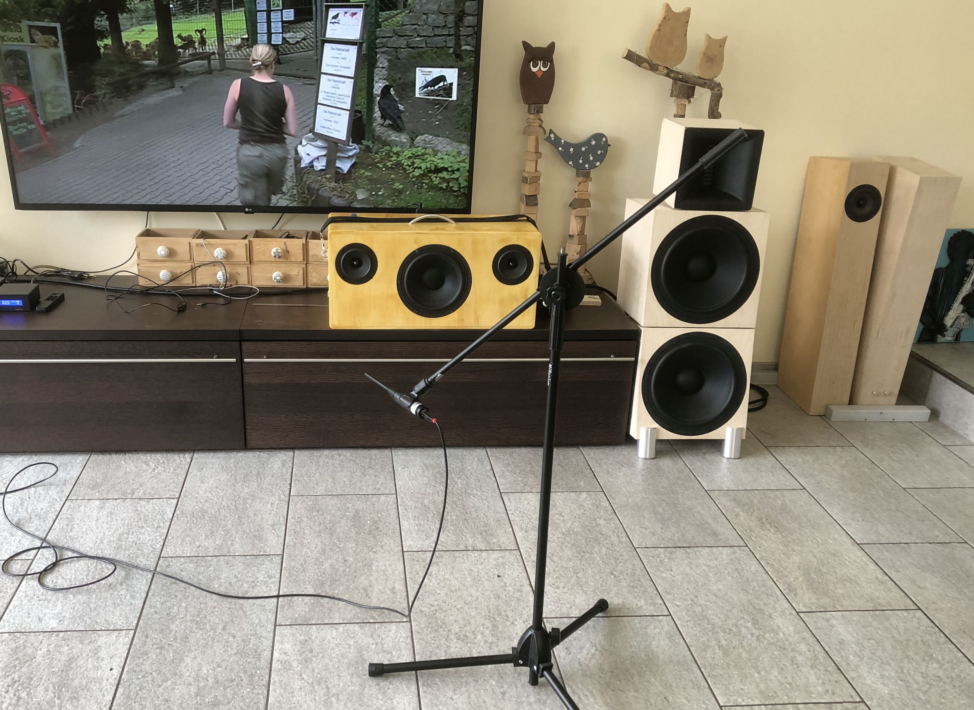

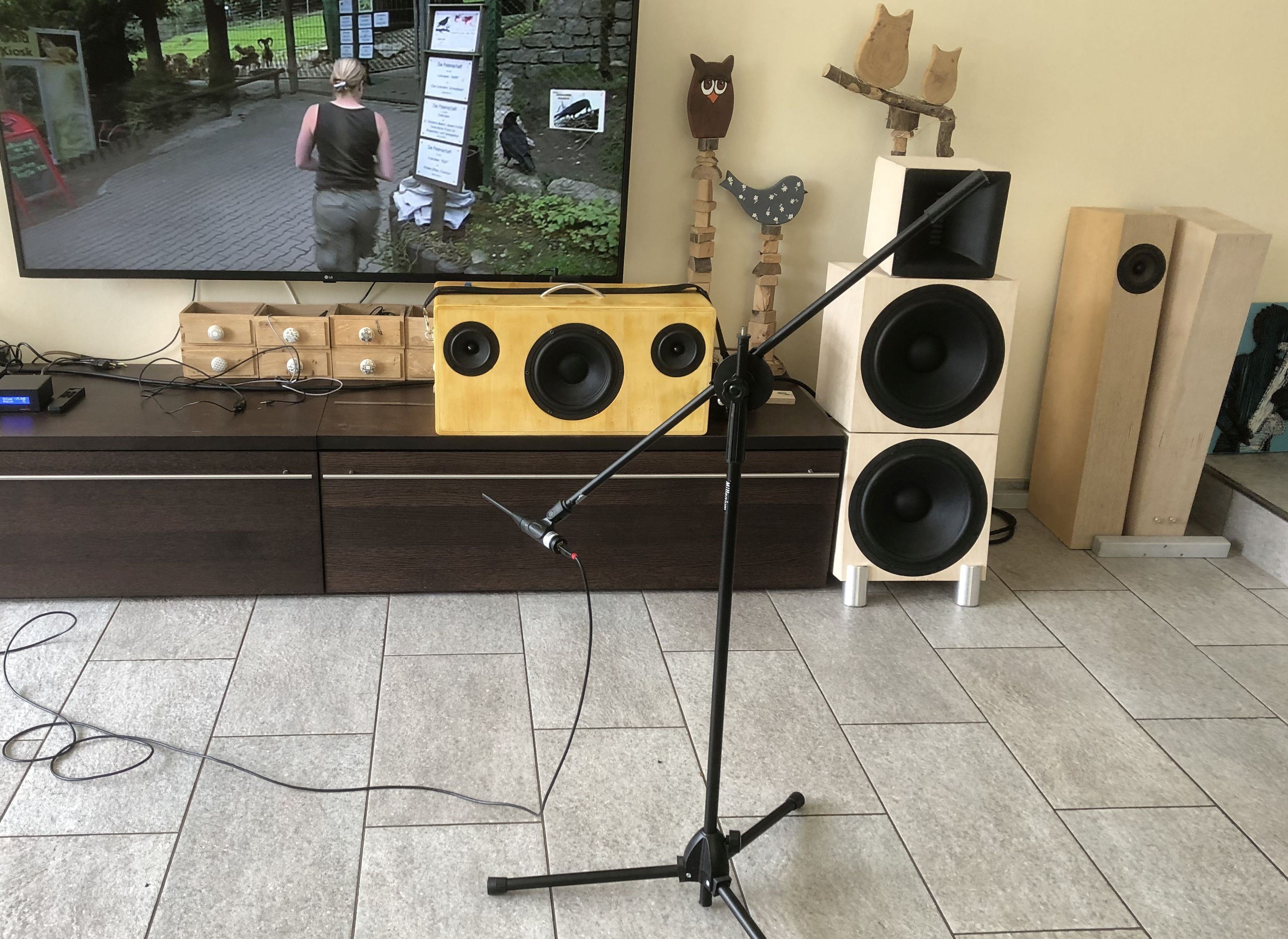

                      ich habe dies hier mit verschiedenen Verstärkern betrieben. 2.1 aus GF200 und B100 in einem Gehäuse.
                      und betrieben durch Apps die am Iphone drauf sind:
