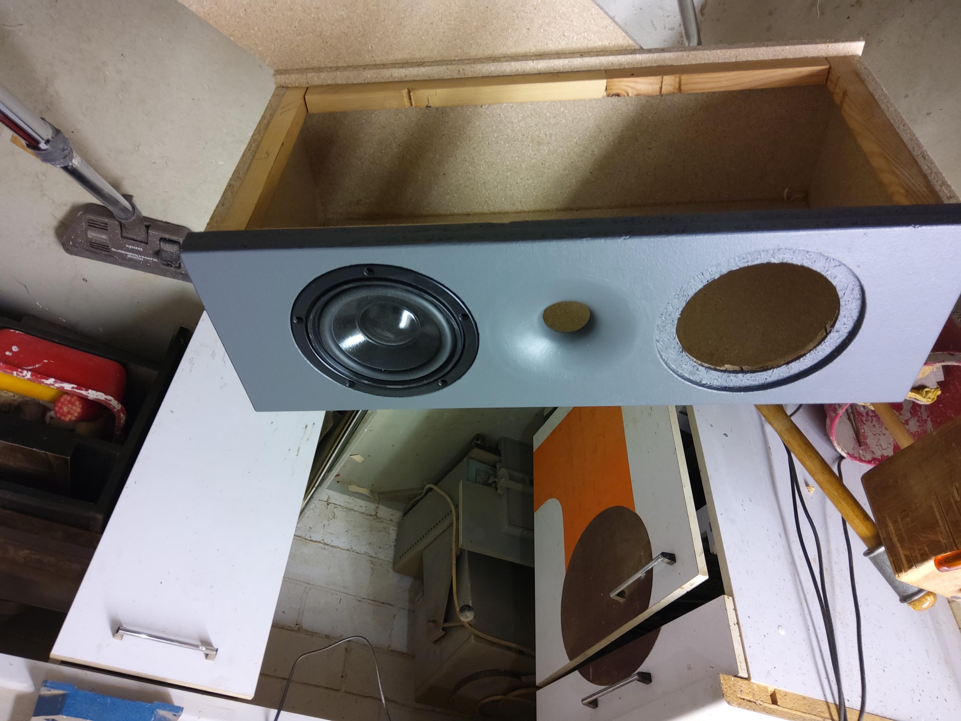

    Center + High AL130 Heimkino
    Baue mein Heimkino um!
    Benötige anderen High LS (Auro 3D) 2x high Vorne und 2X high hinten + neuer Kanal Center high.
    Habe Front Concorde WG + Concorde Center ohne WG (leider nicht möglich) vorne.
    Als high vorne hatte ich die Studio 2 (G25FFL im WG) wahnsinns Box für die Größe!!!
    Da mehr Pegel zustande kommt und ich genug Headroom haben möchte, werden die Studio 2 umgebaut.
    High LS:
    Es sollten wie bei Studio 1 werden aber geschlossen mit 2xAL130 + G25 ohne WG (Platz nicht vorhanden)
    Gehäuseform ähnlich der Couplet liegend (Zwar nicht optimal aber vom Platz nicht besser machbar)
    Die high sind ganz an der Decke montiert jedoch die Front 12Grad nach unten zum Hörplatz
    Habe jetzt ca 17Liter für beide AL130 geschlossen.
    Könnte man da die Studio 1 Weiche dafür nehmen oder würdet ihr die Studio 2 Weiche an den zweiten AL130 anpassen?
    (Die G25 Weiche von Studio 1 zu Studio 2 sind ja ganz anders aufgebaut)

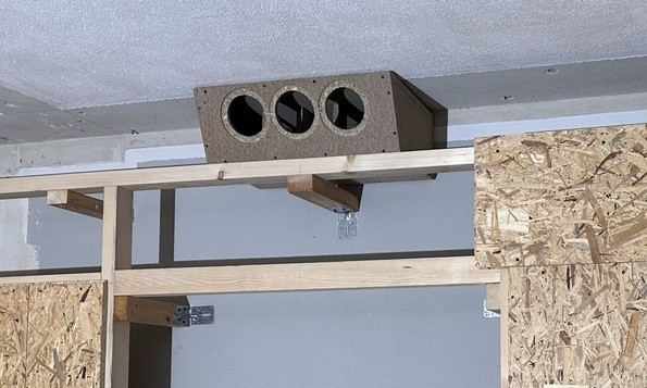

    Center high:
    Ebenfalls 2xAL130 + KE25SC(noch vorhanden) + WG Rund
    Gehäuse (21Liter) auch optisch wie Couplet liegend mit Front um 22Grad nach unten (Gehäuse direkt auf Decke vorne in Bafflewall)
    Weiche hier auch die Studio 1 oder wäre was anderes besser?
    Es wirds aktiv mit DSP entzerrt
    Bild 1 high Gehäuse (Front fehlt noch)
    Bild 2 Center (Wand wirds ganz zu nach hinten)
    Danke für Vorschläge..

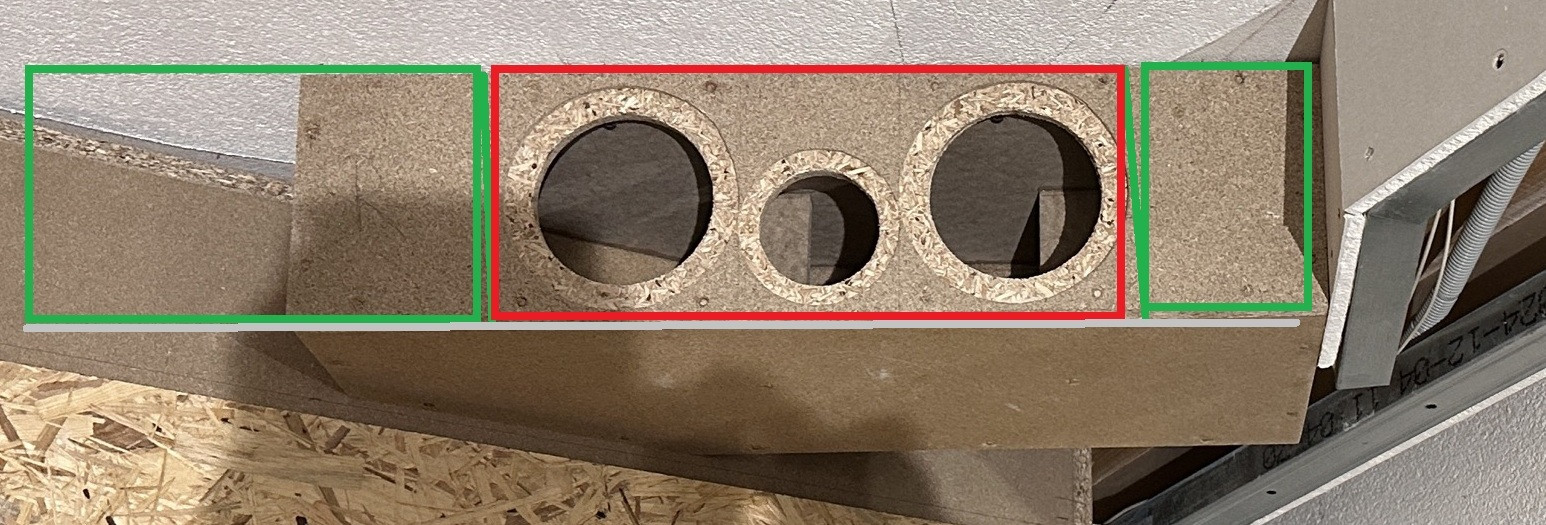

      Ist bereits bei mir so montiert und das grüne ist dann verbaut wie unterbei ab der weißen Linie.
      Das Rote wird dann eine Abdeckung.
      Die am Bild haben 17L der Center 21L
      Interressant wäre die Weiche.
      Wandnah und dadurch zu stark im unteren Grundton wäre nicht das Problem da ja sowieso mit Dirac Eingemessen wird.
      Mit freundlichen Grüßen
        • 28862
        Wenn sowieso eingemessen wird, kannst du diese Weiche nehmen. Reelativ einfaches Ding.

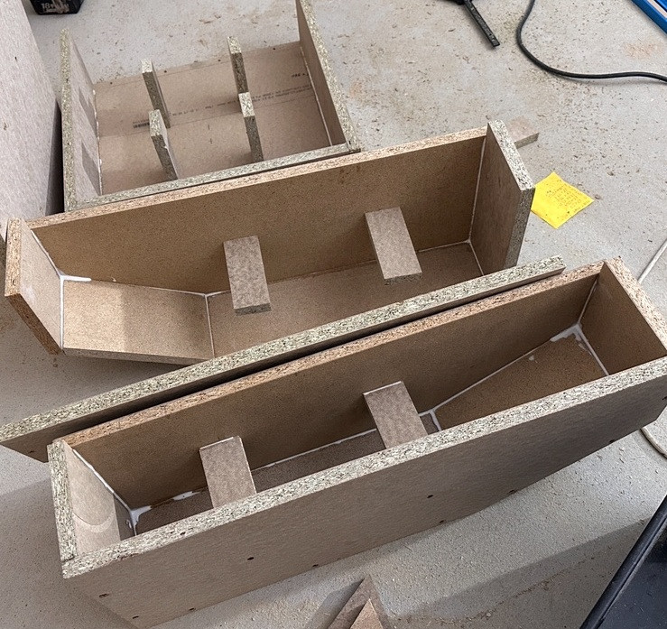

          Danke, hab noch von je 3Liter auf 8Liter erhöht, kann sich soweit sehen lassen.
          Kommen unter 50Hz runter bei 17Liter gesamt.
