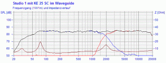

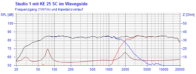

    Hier eine Modifikation des Bausatzes Studio 1 aufgrund einiger Nachfragen aus dem Forum:
    - Hochtöner G 25 FFL wurde durch KE 25 SC ausgetauscht
    - Übernahmefrequenz musste aufgrund der Phasenlage leicht angehoben werden und liegt nun bei ca. 1800 Hz
    - Neue Frequenzweiche notwendig
    - Keine Veränderungen im Gehäuseaufbau notwendig
    Frequenzgang (1 W/1 m):

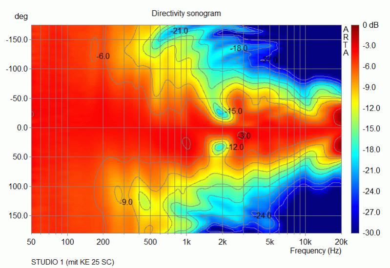

    Sonogram (auf 0° normalisiert, 1/3 Okt. Glättung):
Ansichten: 1062
Größe: 68,1 KB
    Da bisher Visaton-intern noch kein Standard für Sonogramme besteht, wurde das gleiche Format wie bei der Original Version für einen besseren Vergleich benutzt.

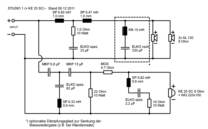

    Frequenzweiche:
Ansichten: 1066
Größe: 18,7 KB
    Zur Senkung der Basswiedergabe (z.B. bei Wandeinsatz) kann der gestrichelte Bereich (KN 15 mH / 330 µF) eingefügt werden (Absenkung um ca. 1,5 - 2 dB ab 200 Hz abwärts).
    Durch Veränderung der beiden Widerstände im Hochtonzweig (4,7 Ohm und 22 Ohm) kann der Hochtöner lauter oder leiser gemacht werden. Die Anordnung der Widerstände (gedrehter Spannungsteiler) muss beibehalten werden, da sonst der Frequenzgang des Hochtöners zu den oberen Frequenzen stark kippt.
    Anmerkung zum Schluss:
    Diese Modifikation wurde nur aufgrund verstärkter Nachfrage von Forumsteilnehmern erstellt. Das Parallelglied zum Absenken der Basswiedergabe kann natürlich auch bei der Original - Variante benutzt werden
