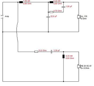

    hat bitte jemand den Schaltplan der Frequenzweiche von der Studio 2 mit KE25SC als Bilddatei?

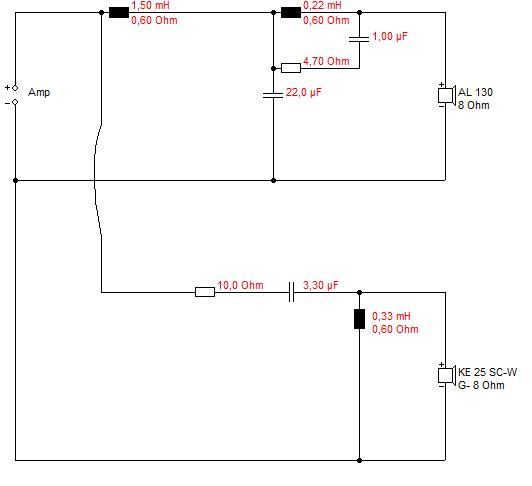

        Es gibt keine offizielle Weiche, so mache ich das, gilt aber nur für quasi Wandein/aufbau.

        Frei stehend sollte die 1,5 mH durch 2,2 mH ersetzt werden und der Widerstand im HT-Zweig etwa 12 Ohm sein.
        Klicke auf die Grafik für eine vergrößerte Ansicht  Name: studio2 ke weiche wal.jpg Ansichten: 0 Größe: 26,6 KB ID: 734466

            Kann es sein, dass die 0,60 Ohm Angaben 0,6mm Drahtstärke bedeuten soll?
              • 28847
              Nein, so wurde auch mit Boxsim kalkuliert.
              SP 0,22 mH / 0,6 mm Durchmesser25 mm
              Drahtstärke0,6 mm
              Innenwiderstand0,5 Ohm

              OK, die 0,22 hat 0,5 Ohm, das macht keinen Unterschied
