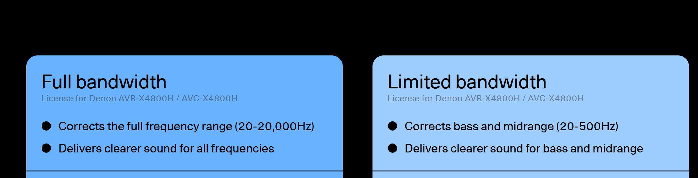

    Weil oft darüber diskutiert wird, ein Vorschlag der Experten (Toole + Dickason)
    ".....Anstatt die Autoraumkorrektur zwischen 20Hz und 20kHz arbeiten zu lassen, sollten Sie die Raumkorrektur von 20Hz auf etwa 400Hz beschränken und dann die PEQ an Bord verwenden, um alle Änderungen über 400 Hz so zu machen, dass sie für den Hörer gut klingen. Dies funktioniert, weil die Frequenz, bis zu welcher Raummodi ein Problem ist, die Schroder-Frequenz [3], in den meisten Wohn- oder Aufnahmezimmern in der Regel unter 400Hz liegt. Alle wirklich benötigte Korrektur geschieht in diesem Teil des Spektrums - 400Hz bis 20kHz stellen im Allgemeinen nicht so viel von einem Problem dar, so dass Auto EQ über 400Hz wahrscheinlich übertrieben ist.
    Ich glaube, diese Methode ist der beste Weg, um die DSP-Autoraumkorrektur zu verwenden, insbesondere wenn Sie eine physische Raumbehandlung durchgeführt haben, wie der in Foto 1 dargestellte Raum (beachten Sie, dass die meisten Studiomonitor-Autoraumkorrektur-Software-Dokumentation empfiehlt, den Raum vor der Verwendung des Autoraumkorrektur-Prozesses zu behandeln). Mit dieser Technik der manuellen PEQ-Raumkorrektur über 400Hz (Autokorrektur unter 400Hz) wäre es definitiv sinnvoll, das modifizierte Raumkurvenziel hier beschrieben zu haben, da es eine detaillierte SPL-Anleitung für die Verwendung einer manuellen PEQ-Korrektur zwischen 400Hz und 20kHz bieten würde.
    Ich habe einige andere Probleme mit der Raumkorrektursoftware, einschließlich der Korrektur des Verhaltens der Lautsprecherzeitdomänen durch Aus- und Zeitausrichtung der Treiber, um die Lautsprecher zu "fixieren", ....."
    Trouble with the Curve | audioXpress
    Und die richtige Raumkurve gibt es nicht, sie hängt immer vom Raum, Hörabstand und den Lautsprechern ab.
    Es ist sinnvoll, ab 400 Hz die Frequenzfehler des Lautsprechers zu korrigieren. Raumeinflüsse nur vorsichtig und dann, wenn sie an vielen Stellen im Raum erscheinen. Und immer die eigenen Ohren nutzen.

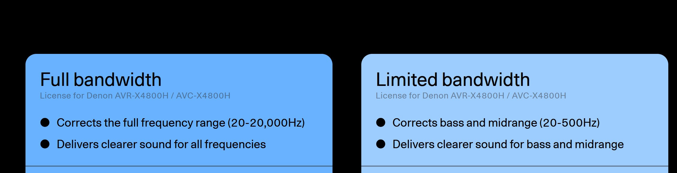

    Ich denke das dies auch der Grund ist warum Dirac auch eine Version von 20-500Hz anbietet. Klicke auf die Grafik für eine vergrößerte Ansicht
