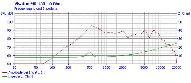

      Bernd hat auch das schon geschrieben, beim Mitteltöner wird sich sowas einstellen: MR130
      Klicke auf die Grafik für eine vergrößerte Ansicht  Name: mr130_8_fs.gif Ansichten: 0 Größe: 8,3 KB ID: 732629
      ist aus meiner Sicht kaum brauchbar.
