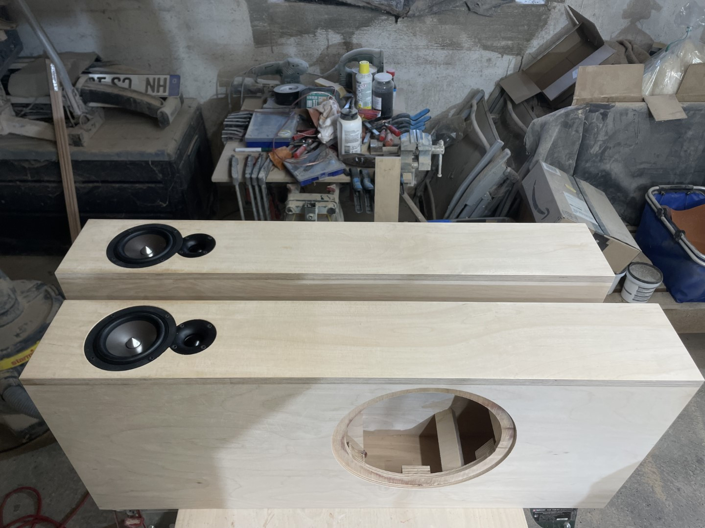

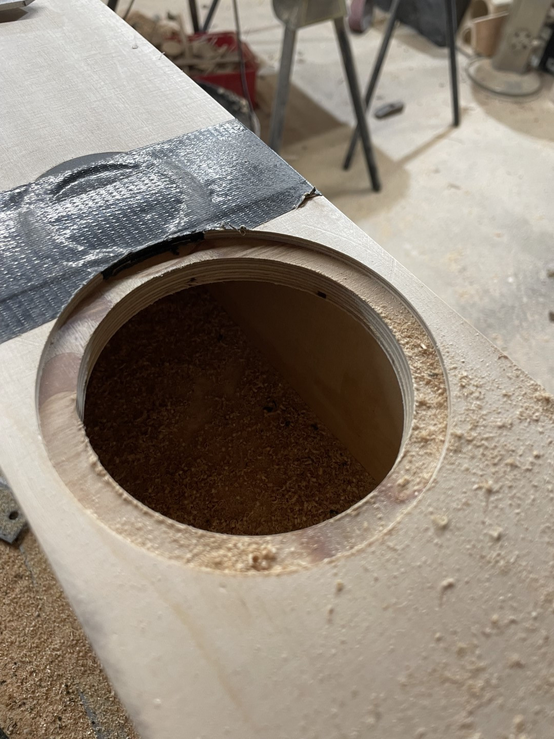

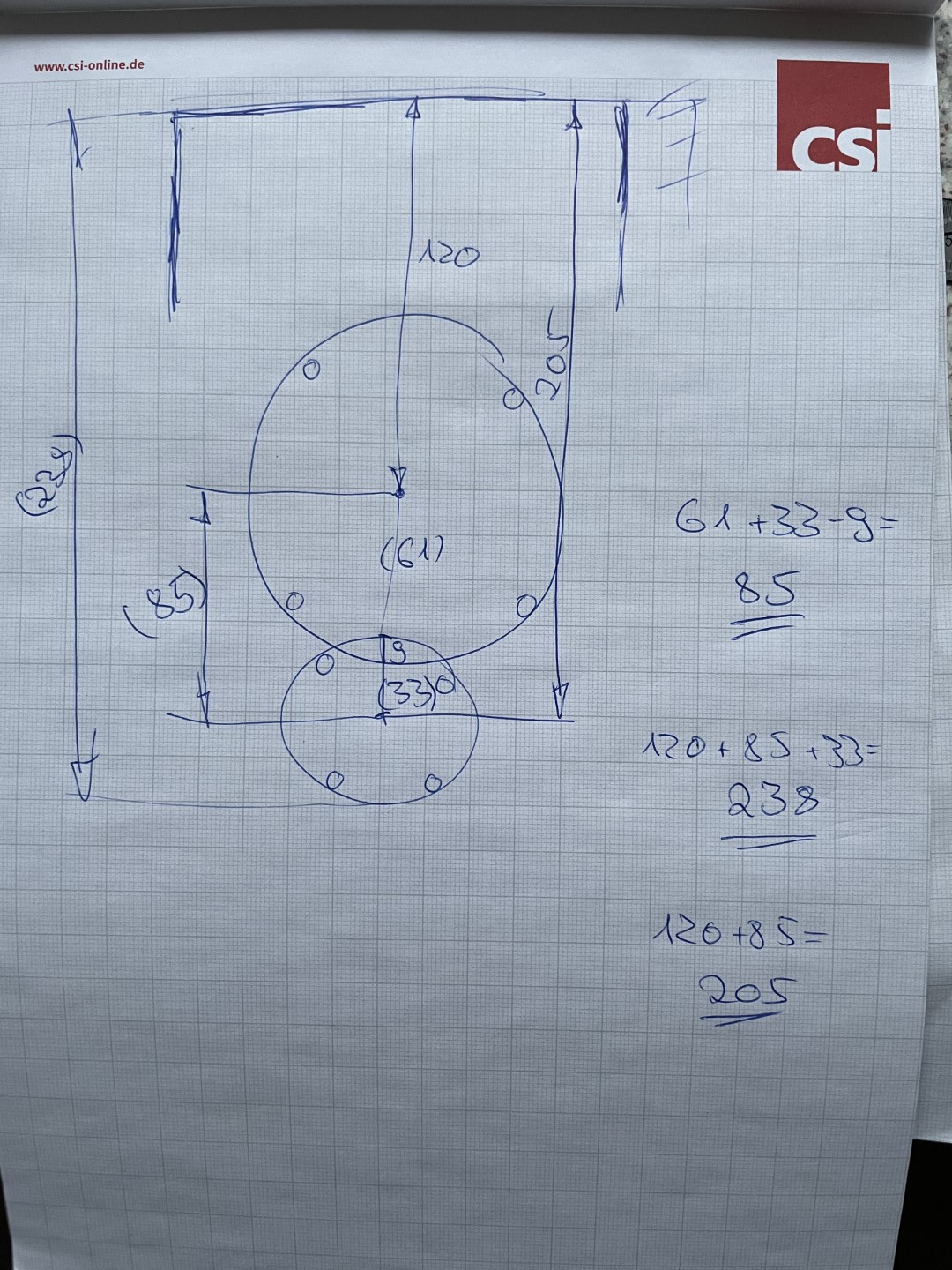

              der G25NDWG hat mich von anfang an sehr angesprochen, gerade wegen der kleinen Bauweise. Und bei einem meiner Boxen, an der No.1 habe ich das HT-Gehäuse 9 mm einseitig angefräst.
              Bilder:
Ansichten: 417
Größe: 443,3 KB
Ansichten: 411
Größe: 361,5 KB
Ansichten: 399
Größe: 289,5 KB
              wie in der Skizze zu sehen, habe ich mich nicht getraut auf das Äußerste zu gehen, und das wäre die komplette Entfernung des Anschraubflansches. Jetzt wo ich das Schnittbild sehe, würde ich heute vermutlich noch etwas tiefer gehen. Gruß Timo
