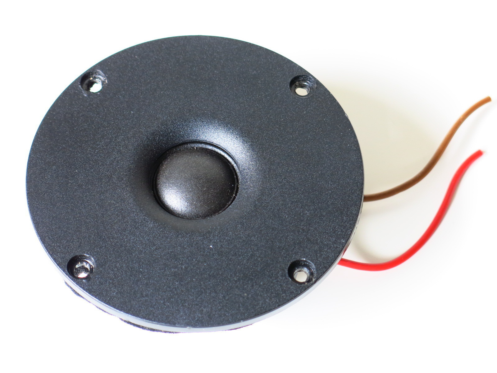

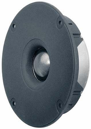

    Hallo alle zusammen, ich hoffe jemand weiß diesmal die Antwort auf meine Frage, ich frage jetzt schon zum zweiten Mal im Forum, habe auch Visaton eine Nachricht geschickt vor 7 wochen, anscheinend haben die zu wenig Zeit für private konsumer Nachrichten.... Oder legen kein wert auf private Anwender.... ich weiß es nicht... möchte mein zweites Paar Bijou 170 light und einen für den Center Kanal fertig machen, habe noch 4 x SC 10 ohne das N, also die alten ohne das Facelift, kann ich die auch verwenden oder muss ich die aktuellen SC 10 N kaufen ?? Danke für eure Zeit und Hilfe. LG
    • 10796
    Klicke auf die Grafik für eine vergrößerte Ansicht  Name: sc10.jpg Ansichten: 0 Größe: 401,3 KB ID: 732122
    Klicke auf die Grafik für eine vergrößerte Ansicht  Name: sc10n.jpg Ansichten: 0 Größe: 22,0 KB ID: 732123
    ich habe dies im Netz gefunden, da ich persönlich keines der beiden Chassis jemals einzeln in der Hand hatte, aber das SC10N habe ich mehrmals bei mir gehört und ich war überrascht, was dieses Chassis wirklich kann. Es ist bei Trennung über 3000 oder 3500 Hz sehr brauchbar, wie auch in der Bijou light.
    Die Frage nach dem SC10 ohne N kann ich aber auch nicht beantworten. Ich gehe aber davon aus, dass du es einsetzen kannst. Gruß Timo

              Falls antike Daten helfen, die alte SC10 war im Einzelchassistest in der K&T 6/96. Im Visaton Archiv steht nur "fs = 1.700 Hz". Ich habe den Test vor mir, bei Bedarf PN.

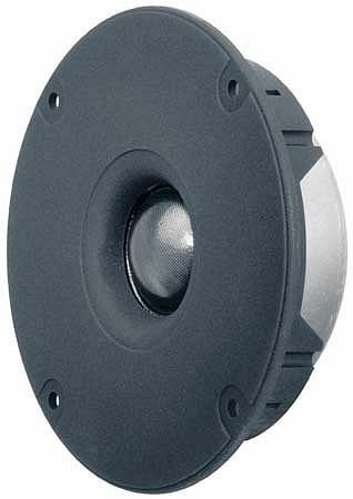

                    Danke dir Timo, ja das stimmt der Korb ist echt dünn... Akustisch finde ich ihn auch gut... Habe ihn zur Zeit in meiner Aria Light verbaut, aber nun muss das Update her mit dem G 25 NDWG , echt dachte das die alte Version von boxsim die chassis auch gut simuliert, habe da schon was gemacht mit der aktuellen boxsim Version, bin gespannt was ihr davon haltet, danke im voraus für eure Hilfe und Unterstützung. LG
                    • nademi
                      • 14.08.2015
                      • 595
                      nademi - G 25 NDWG - W100S.BPJ
                      • nademi
                        • 14.08.2015
                        • 595
                        Habe mich an Timos Aria B100 orientiert, was sagt ihr ? danke für eure zeit Hilfe und Feedback. LG
