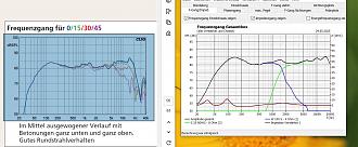

                  eigentlich ist es nicht meine Art zu negativ zu sein und die neue CT335 hat sicher seine Berechtigung, nur für mich wäre der angesprochene Oberbassbuckel dann doch zu stark und die Trennfrequenz ist aus meiner Sicht für den G25 NDWG zu tief gewählt, - für den W100S allerdings genau richtig, denn der geht nicht höher. Und im Umkehrschluss passt der W100S nicht zum G25NDWG. Aus diesem Grund habe ich den B100 genommen, und die Trennfequenz deutlich höher gelegt.
                  ps. die Simu ist nur so schnell nachsimuliert und hat keinen Anspruch auf 100 prozentige Richtigkeit. Es soll nur als grobe Richtschnur gelten, um zu sehen, was die CT wirklich kann, man beachte auch die Richtungsfrequenzgänge: aus heutiger Sicht "Pfusch", dies wurde auch schon angesprochen.

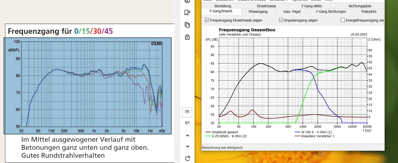

                              wir können es gleich an dem Beispiel vergleichen CT335 einmal als Messung und einmal als Simulation, ... wie ich finde passt die Simu zur Messung ganz wunderbar.
Name: Messung und Simu von ct335.JPG
Ansichten: 215
Größe: 278,7 KB
                              und meine Aussage zum "Pfusch", war die für mich viel zu tiefe Trennung beim G25NDWG, das hätte ICH so nicht gemacht und der Bassbuckel erscheint mir auch sehr groß zu sein. Auch in der Messung zu sehen.
                              Es gilt nochmals der Appell die neuste Boxsimversion und die neusten Boxsimmessdaten von Visaton zu nehmen, dann passt die Simulation gut.
