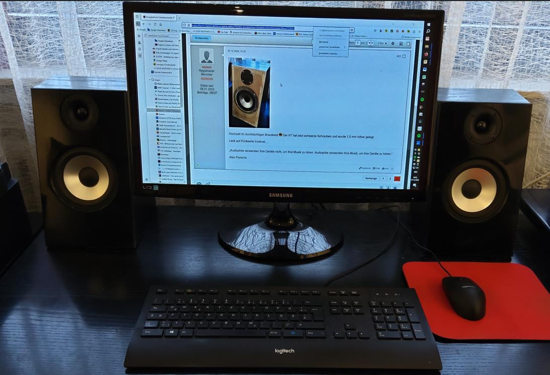

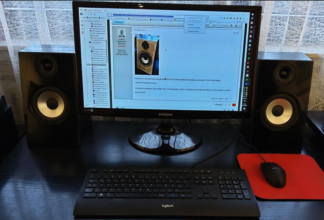

      ich habe ein Paar Aria Light mit einem W200S Subwoofer mit Aktivmodul im Einsatz. Bin damit sehr zufrieden und ist sehr gut für YouTube schauen, Musik und Stimmen werden sehr gut wieder gegeben.

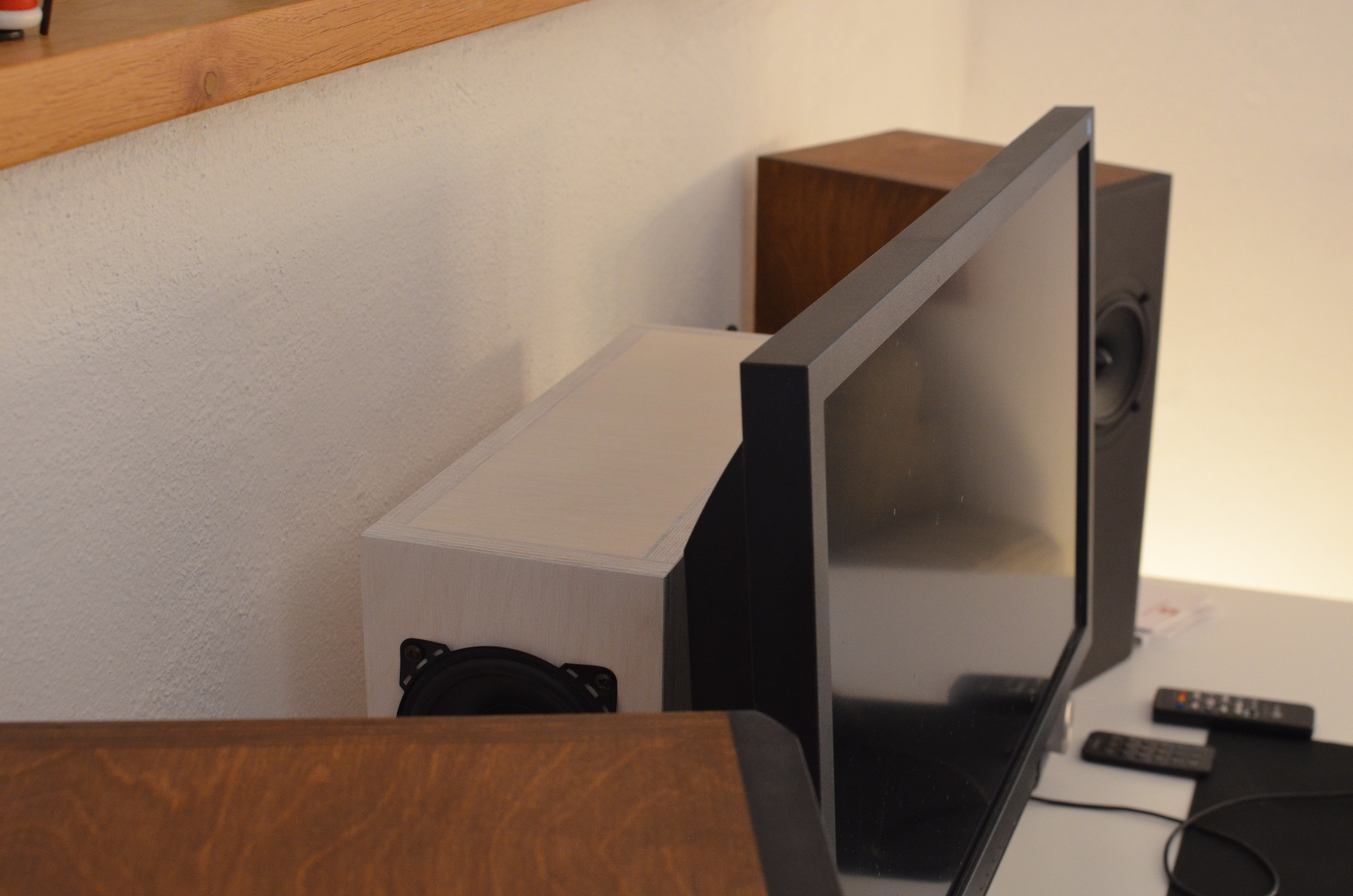

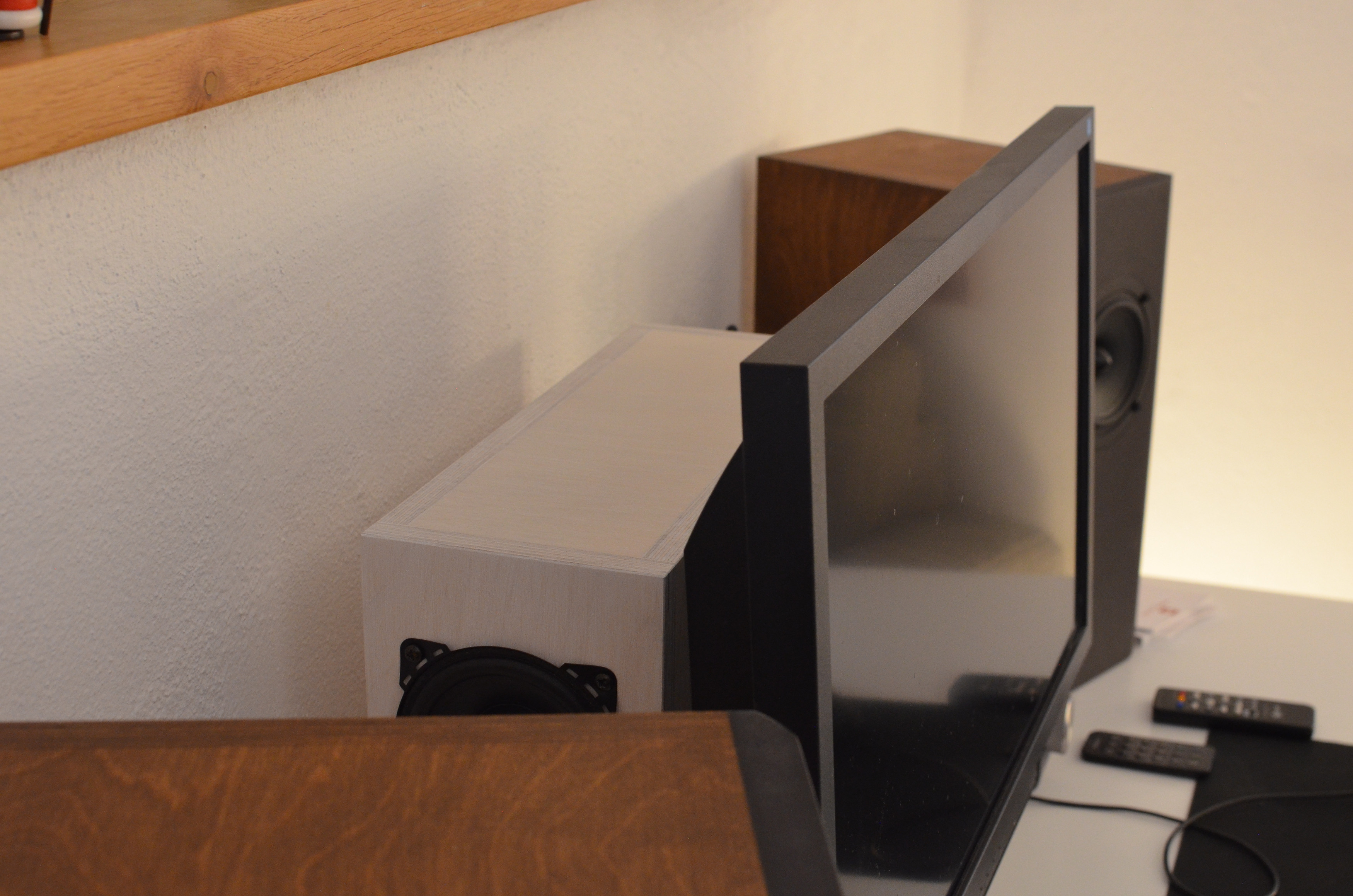

          Ich hatte jetzt schon so einiges auf dem Schreibtisch.
          Was ich machen würde - so wie ich aktuell auch höre. 2x Klang&Ton Björn (mit B80) auf Ständern um sie auf Ohrhöhe zu bekommen. Wobei ich die Ports verschlossen habe, so dass der Grundton vor der Mauer nicht aufbuckelt. Ideal wäre eigentlich immer eine Box, welche schon etwas oberhalb 100 Hz langsam zu fallen beginnt. Könnte man somit wohl auch etwas kleiner bauen, müsste man simulieren.
          Und als Bassuntersützung, 1x KT 100 V in Bassreflex hinterm Monitor welcher von einem Nobsound G2 angetrieben wird. Oder halt was potenteres auf Basis W130X, usw. Wobei der KT 100 V absolut tief spielt, 25, 30 Hz oder was in dem Gehäuse mit der Abstimmung gleich wieder geht- halt im Max.Pegel begrenzt.
          Siehe das Bild, wobei hier noch die Subitos mit B100 stehen).
          Hier würde sich auch noch CT 286 anbieten- KT 100 V + FR58.
          Was auch geht, ein etwas größerer Breitbänder wie ein B100 welchen man per DSP im Bass auf die Sprünge hilft. Als Software-DSP bietet sich hier Equalizer APO unter WIndows an.
          Zwei Wege gehen natürlich auch- braucht man aber meiner Meinung im Nahfeld nicht.
          Klicke auf die Grafik für eine vergrößerte Ansicht  Name: image_57343.jpg Ansichten: 2 Größe: 1,33 MB ID: 726021
          CT 320 wäre mir zu schmächtig im Bass + zu niedrig ohne Ständer. Wenn dann CT 270. Aber dann kann man auch einfach die Bijou 170 Light bauen
          Die hat mein Bruder am Schreibtisch. Die sind auch gut.
