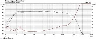

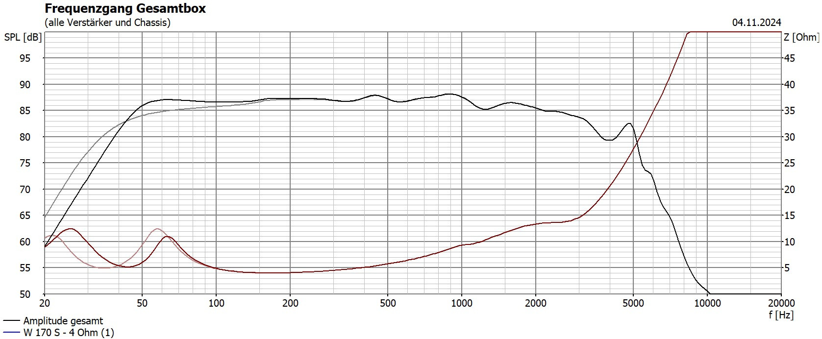

      Vielen Dank Yves für die sehr ausführliche Antwort!
      Es geht nicht um Bassreflex, sondern ein integriertes 4x W 170 S
      Bass-Array auf der Rückseite der Box mit je 25 L geschlossenen Gehäuse.
      Damit komme ich mit Boxsim auf ca 79 dB bei 20 Hz - siehe angehhängte Datei.
      Klicke auf die Grafik für eine vergrößerte Ansicht  Name: Screenshot 2024-11-04 150723.png Ansichten: 0 Größe: 248,5 KB ID: 724170
      4 Wege mit einem 3 Kanal Hypex FusionAmp wäre geplant -
      deshalb die Mischbauform aktiv - passiv.
      Ich habe mir als "Anfänger" größte Mühe gegeben, keine Fehler einzubauen.
      Aber es gibt sicher noch Punkte wo ich noch dazu lernen muss.
      Edit1: visaton.at ist laut Impressum nichts offizielles - jahrelang nicht aufgefallen.
      Edit2: kann man irgendwie mit Boxsim die benötigte Verstärkerleistung pro Verstärker in Watt ermitteln?
      Zuletzt geändert von wati; 04.11.2024, 18:08. Grund: Edit 1 + 2

        Na, mit Filtern hast du nicht gespart, du willst die G50 bei 200 Hz trennen? 800 ist Minimum.
        Leider kann man nicht klar erkennen anhand der Farben, was ist was. Du wirst auch Auslöschungen durch die Rückwand bekommen, wie nah sollen die stehen? Messen am Hörplatz wäre sinnvoll bei so einem Exot.

              Zitat von wati
              Es geht nicht um Bassreflex, sondern ein integriertes 4x W 170 S Bass-Array auf der Rückseite der Box mit je 25 L geschlossenen Gehäuse. Damit komme ich mit Boxsim auf ca 79 dB bei 20 Hz - siehe angehhängte Datei.
              Im Moment komme ich nicht dazu, in boxsim reinzuschauen. Mir erschließt es sich aber nicht, wie die Kurven der vier W170S zustande kommen sollen, Modellierung hin oder her. Derart tiefe Frequenzen passen überhaupt nicht zu deren Übertragungsbereich.
              Lediglich an deine ungewöhnliche Frequenzachse bis 0 Hz habe ich mich nach ein paar Minuten gewöhnt

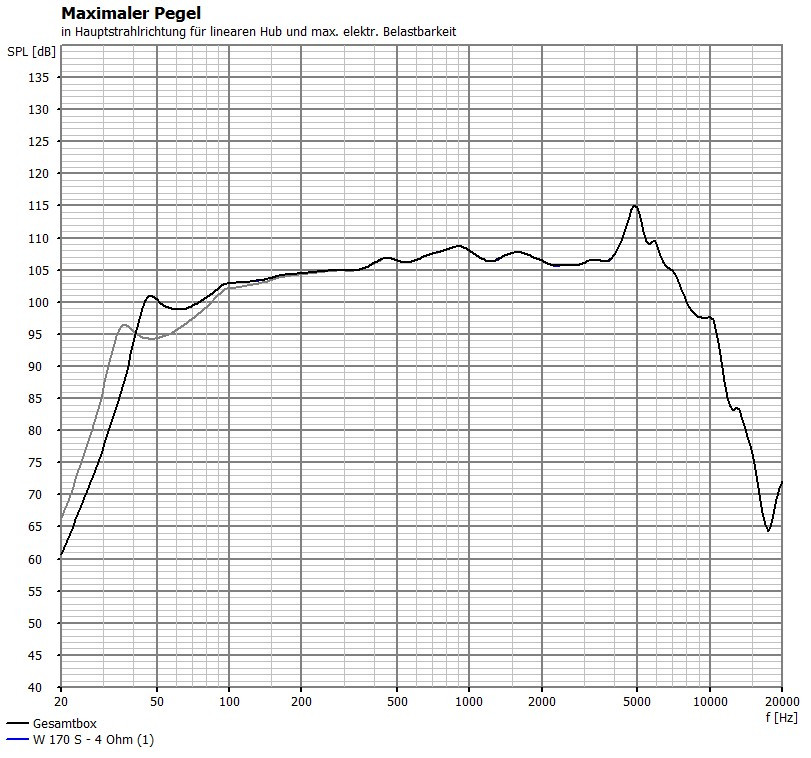

                Zitat von Pollton
                Schau dir mal die Belastbarkeit an, mit 4 W sind W170S und G50 schon am Ende und Maximalpegel 95 dB bei 200 Hz 86 dB. Als Basis gilt der -3 dB Punkt, da gehen die W170S vernünftig eingesetzt höchstens bis 50 Hz.
                Vielen Dank, kann aber nicht ganz folgen:
                G50 hat doch bei mir max. Pegel von 80dB
Name: Screenshot 2024-11-04 193700.png
Ansichten: 500
Größe: 492,8 KB
                die W170 haben max. Pegel von 73dB
Name: Screenshot 2024-11-04 193925.png
Ansichten: 491
Größe: 510,1 KB

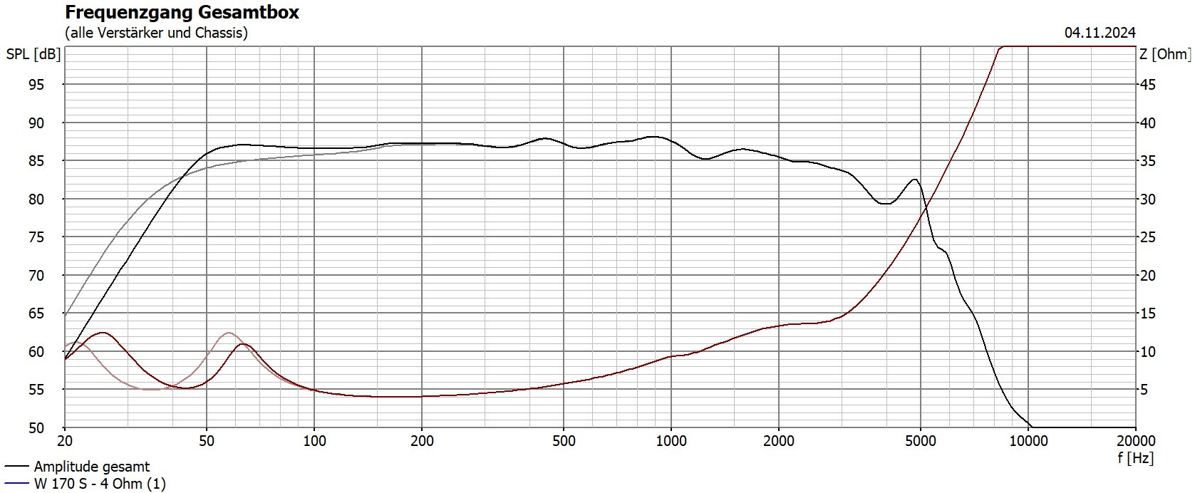

                Zitat von Pollton
                Dann schau dir mal den Energiefrequenzgang an und unter F Gang Richtungen die Winkelfrequenzgänge. Bei 3,5 kHz machen die einen Sprung nach oben. So nützt dir der gerade Achsfrequenzgang nicht viel
                Meinst Du den "Mugel" hier?
Name: Screenshot 2024-11-04 194720.png
Ansichten: 519
Größe: 429,2 KB
                      Klicke auf die Grafik für eine vergrößerte Ansicht  Name: Screenshot 2024-11-04 193700.png Ansichten: 0 Größe: 492,8 KB ID: 724204​
                      Klicke auf die Grafik für eine vergrößerte Ansicht  Name: Screenshot 2024-11-04 193925.png Ansichten: 0 Größe: 510,1 KB ID: 724206​
                      Nein, das ist nicht der Maximalpegel. Was ich meine, findest du unter der Schaltfläche "max. Pegel".
                      Ja.
                      Unter der Schaltfläche " F Gang Richtungen" sieht man in dem Bereich um 3,5 kHz, dass die Winkelfrequenzgänge eine Erhöhung haben und zum Teil über den Achsfrequenzgang liegen. In dem Bereich hört sich der Lautsprecher lauter an, als der Rest.

                            Um auf die W170 zurückzukommen:
                            Boxsim dürfte die aktiven Filter nicht mitrechnen,
                            wie gibt es dann sonst, dass bei -50dB im max. Pegel nichts ändert?
                            Auch die per Filter abgeschnittenen Frequenzen ab 200 Hz werden angezeigt.
                            Klicke auf die Grafik für eine vergrößerte Ansicht  Name: Screenshot 2024-11-06 071112.png Ansichten: 0 Größe: 853,4 KB ID: 724316 Klicke auf die Grafik für eine vergrößerte Ansicht  Name: Screenshot 2024-11-06 071212.png Ansichten: 0 Größe: 671,6 KB ID: 724318
                            • LowTech
                              • 28.02.2012
                              • 152
                              Hallo wati,
                              Der MaxPegel gibt an, was die Chassis in deinem Gehäuse maximal erreichen könnten. Das ist wie beim Autofahren. Wenn dein Auto maximal 200 fahren kann, du aber nur 50 fährst, bleibt die maximal mögliche Geschwindigkeit bei 200 km/ Stunde.
