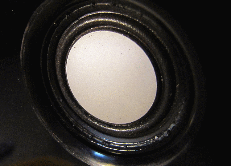

      Das Problem ist das Gitter, das wieder exakt in die Frontplatte einrasten muss. Und die Membran mag auch keinen Kontakt. Kann ich nicht empfehlen. Du kannst aber die Originale Frontplatte einfräsen, ist Alu.

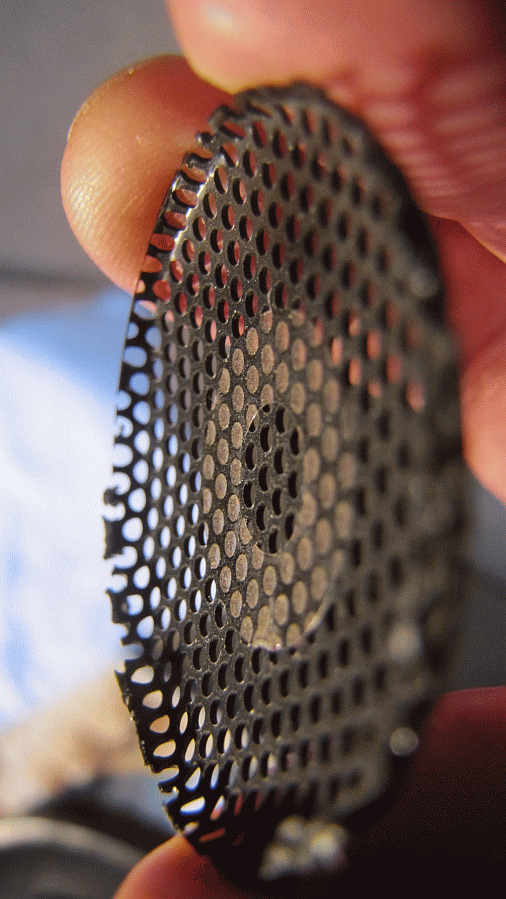

          Keine Nuten, aber das Gitter muss exakt sitzen, sonst hält es nicht. Der geringere Abstand macht nicht viel am EFG, da sind Fasen und/oder andere Trennung viel wirksamer.
          Du kannst die Platte abschrauben, das Gitter entfernen, die Platte fräsen und wieder einsetzen. Dazu die Platte auf Holz festschrauben und mit der Oberfräse und Zirkelvorrichtung den Ausschnitt machen. Lohnt aber nicht, wie gesagt.

              Geht auch, aber das Gitter geht leicht raus aus der Platte.

                Theoretisch ist das machbar, wenn man folgende Dinge einhält:
                - Übergang zum Diaphragma muss identisch bleiben (also die Fase am Holz und natürlich der Durchmesser der Öffnung)
                - Materialstärke muss gleich bleiben
                - Gitter und Diffusor muss an die gleiche Position, sonst passt der Filter nicht mehr und es kommt zu Abweichungen im Frequenzgang im oberen Bereich
                Die evtl geringe Kühlwirkung bei extremen Leistungen halte ich für nicht weiter relevant

                          Man kann mit wenig Drehzahl, wenig Vorschub und in mehreren Lagen und nem HM Fräser problemlos die Aluplatten fräsen.
                          Ich fräse das in einem Rutsch mit den Ausschnitten der Mitteltöner, so passts 100% genau.
                          Bestenfalls die Front abkleben gegen Kratzer
                          Zerlegen geht problemlos, das Gitter ist verklebt, aber mit ein bisschen Kraft kann man es rausdrücken. Hält auch später rein magnetisch.
                          Wichtig ist, das man die Platten so fräst, das die 'Ohren' für die Anschlüsse im Holz landen und nicht 90° verdreht unter den abgefrästen Ecken.
                          Die AL 130 sind ein dankbarer Partner für sowas, da quasi die gleiche Korbdicke.
                          Habe ich (aus optischen Gründen) bei meiner kompletten Concorde Front und aus Platzgründen beim Center und den Atmos-Boxen so gemacht.
