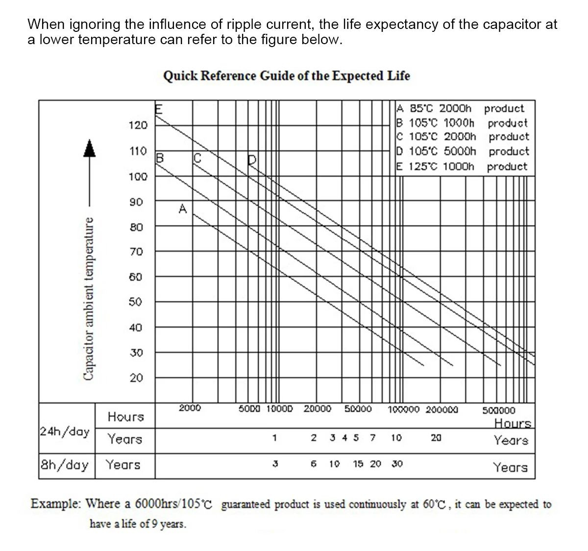

    Info Elkos non-polar Lebensdauer
    ich habe beim Chinesen folgendes Diagramm gefunden
Ansichten: 323
Größe: 226,3 KB
    best regards
    Kay

    ein Kommentar
    das Diagramm verursacht mehr Fragen als Antworten,
    letzlich sind die Eigenschaften für jedes Bauteil in einem Datenblatt dokumentiert,
    ... wenn man denn die Datenblätter findet!
    das Diagramm enthält aber zwei allgemeine Infos
    - verbaue niemals Elkos in der Nähe von Bauteilen, die heiss werden (Widerstände, ggf. auch Induktivitäten),
    sonst verstärkte Alterung (= schnellere Verschlechterung der Eigenschaften)
    - ab einem Alter von ca. 10 Jahren sollte man, insbesondere im Zweifelsfall, die Elkos überprüfen/austauschen
    - "Lifetime" bedeutet nicht, dass die ursprünglichen Daten noch gültig sind
    best regards
    Kay
