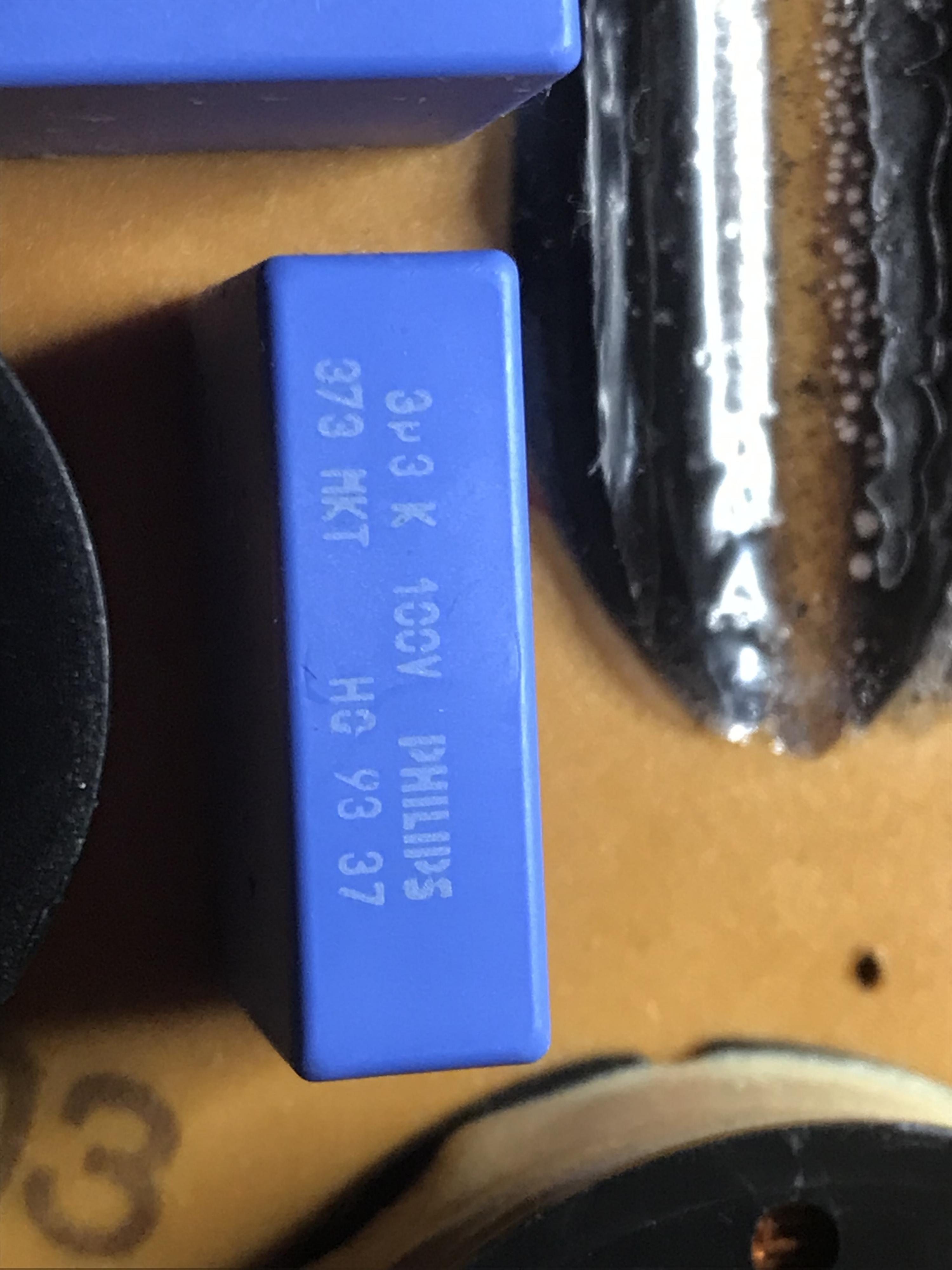

Ansichten: 236
Größe: 514,2 KB
ID: 718679Hallo Zusammen,
                      erst einmal vielen Dank für Eure sehr hilfreichen Tipps.
                      Noch eine grundsätzliche Frage. Auf der Weiche sind auch MKT von Philips verbaut. Macht es irgendeinen Sinn diese auch auszutauschen?
                      Unterliegen diese Bauteile auch einer Alterung?
                      Über Rückmeldungen würde ich mich sehr freuen.
                      Danke und viele Grüße
                      Chris
                        • 5856
                        Definitiv NEIN. MKT oder noch besser MKP ist das beste was Dir passieren konnte. Die altern nicht.
                          wenn defekt, ja, sonst nicht
                          jedes Bauteil kann defekt sein, selbst ein neu gekauftes.
                          Ich würde mir in jedem Fall die Lötstellen anschauen!
