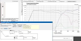

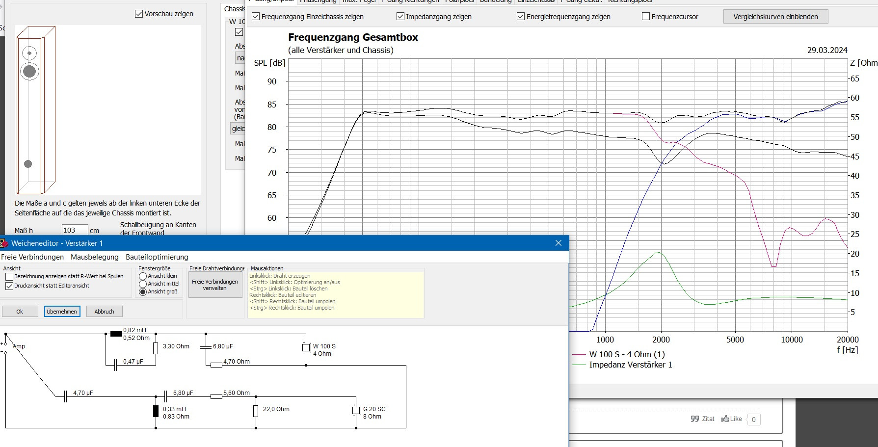

        Mit etwas mehr Volumen kannst du den Bassbuckel etwas entschärfen, hier mit 18 l auf 50 Hz abgestimmt.
        Das Gehäuse minimal breiter und die Chassis etwas von der Oberkante weg wird es noch etwas linearer.
        Die Weiche gibt im Grundton noch etwas Volumen und im Trennbereich durch 18dB etwas bessere Phasenverhältnisse
        und ebnet die Delle etwas ein.
