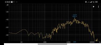

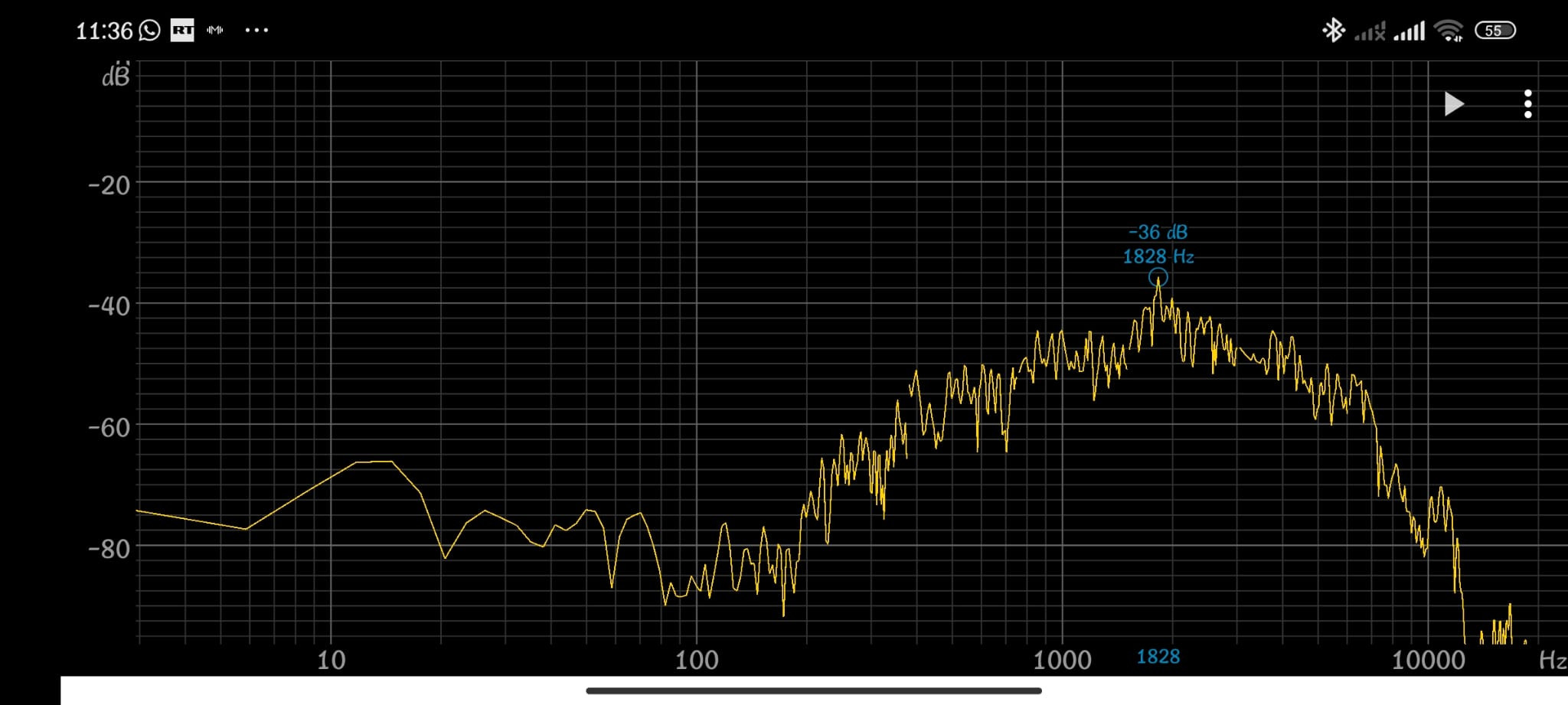

                  Ich habe gerade den Umbau einer Canton Karat 300 mit modernen Chassis fertiggestellt. Als MT 2" Alu Kalotte für ca 60 Euro und der HT mit allen Schikanen wie Cu im Luftspalt und Ferrofluid und kleine WG 39Euro. De rBass bisschen teurer 170Euro.
                  Mir würde eine solche alte Retro- Box gefallen. Die Messung eines 2" MT Kalotte mit 40dB dynamik. Cool oder?
                  Klicke auf die Grafik für eine vergrößerte Ansicht  Name: WhatsApp Image 2024-01-12 at 11.42.43.jpeg Ansichten: 0 Größe: 277,0 KB ID: 716073
