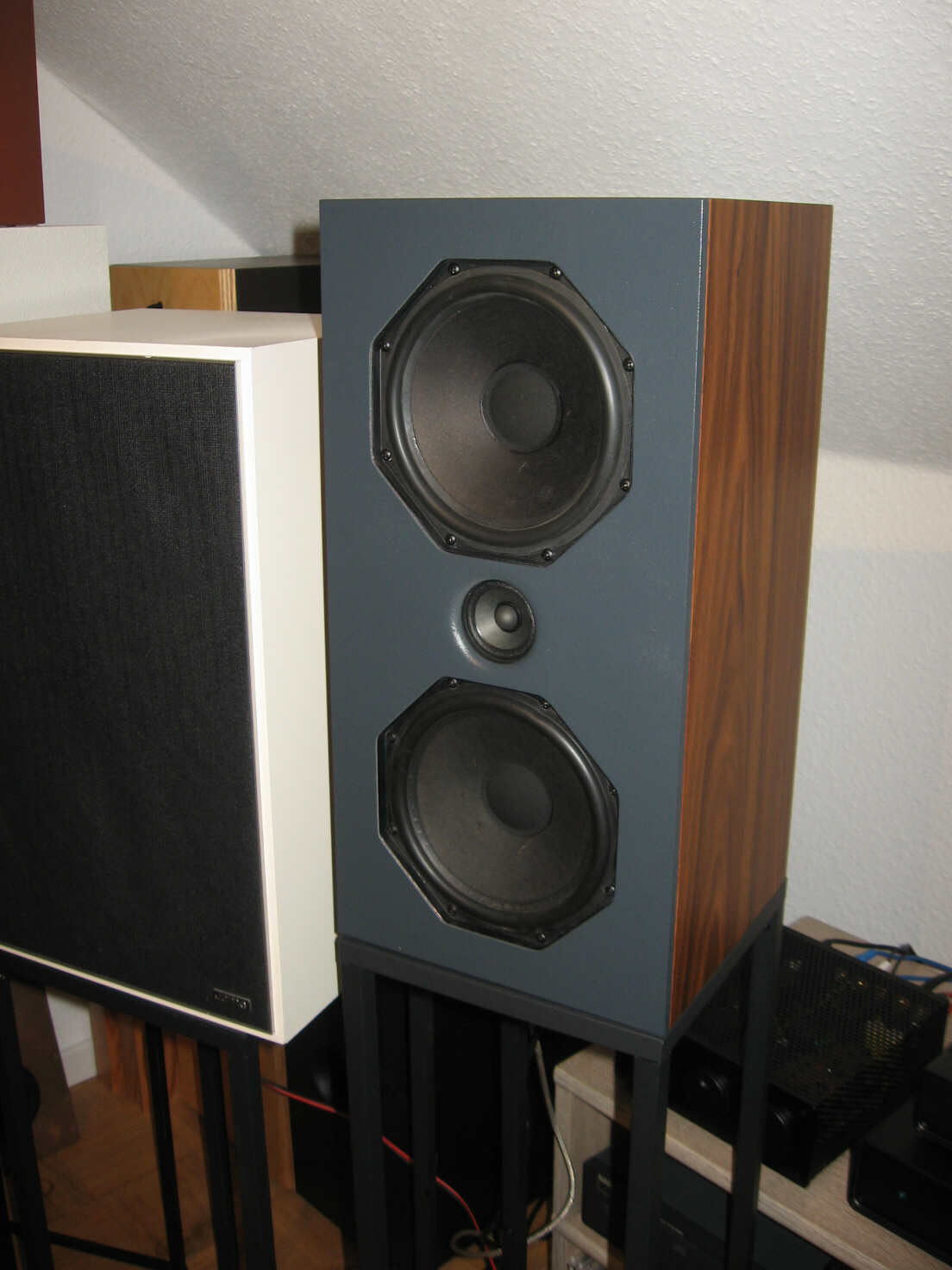

    Da das gerade thematisiert wurde - ein Visatöner sollte drin sein - und damit keiner denkt, ich wäre untätig: Der "Pflegefall" läuft endlich!
    Klicke auf die Grafik für eine vergrößerte Ansicht  Name: pf_6.JPG Ansichten: 0 Größe: 174,0 KB ID: 714366
    "Pflegefall", weil die zwei TMT´s etwa ein halbes Jahrhundert auf dem Buckel haben, Philips 7"-MFB-Chassis (aus z.B. der Philips 541 oder der Restek Optima). Die Teile haben einen Beschleunigungssensor unter der Dustcap und laufen in einer Gegenkopplungsschleife sau-tief mit sehr geringem Klirr (in 4,4 Litern je Chassis!).
    In der Mitte sitzt ein FRS5X, der ab 1.350Hz übernimmt, was er besser kann, als so ziemlich jedes Chassis dieser Größe.

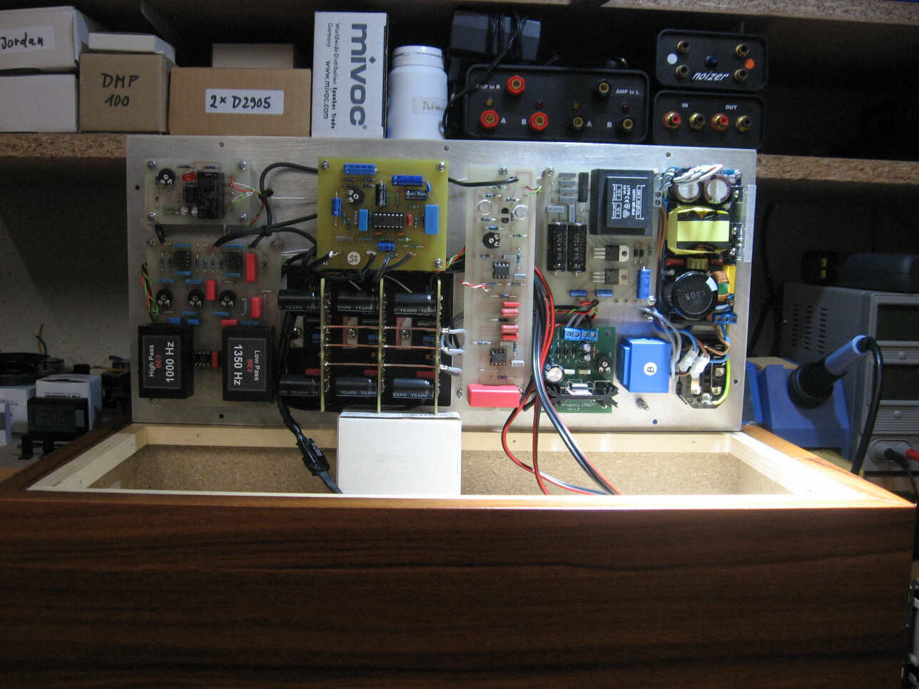

    Das ganze hat hinten drin einen Aktiveinschub mit drei Endstufen (TDA 7294), einer analogen Aktivweiche, einem Hochpass/Subsonic-Filter und den zwei MFB-Komparatoren für die Sensorik der Philipse. Dann noch diverse Netzteile und fertig ist der "Schrittmacher" passend zum "Pflegefall". Bis auf das Schaltnetzteil für die Verstärker (audiophonics), ist alles selbst belichtet, geätzt, gebohrt und bestückt.

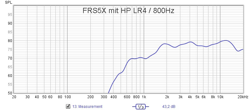

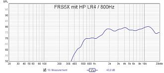

    Der FRS5X hat mir einigen Stress gemacht, weil der die eigentlich fest gebuchte Trennung bei 1.000Hz nicht wollte und schon eine Ecke drüber eingebrochen ist. Nach längerem Gefummel habe ich die Bässe etwas höher gezogen bekommen und jetzt spielt das.

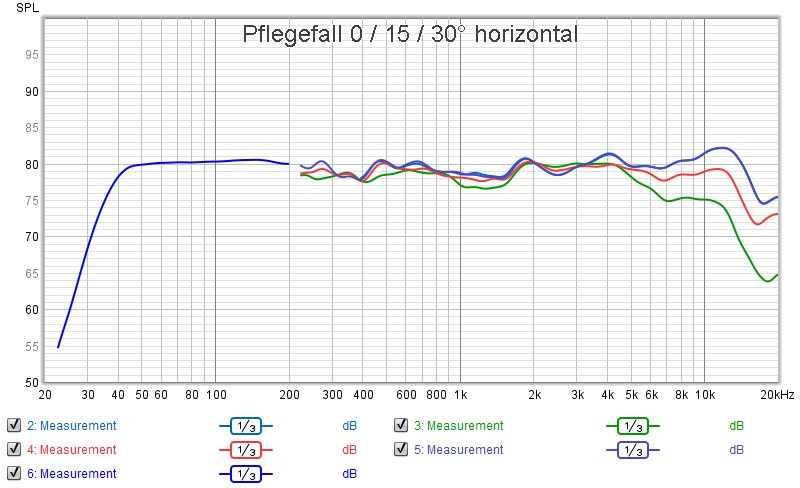

    Messtechnisch sieht das so aus:
    Klicke auf die Grafik für eine vergrößerte Ansicht  Name: mfb_5.jpg Ansichten: 0 Größe: 113,6 KB ID: 714368
    Der Bass ist im Nahfeld direkt vor der Dustcap gemessen und dran gepappt (ungeglättet sieht der Bassbereich genauso aus). Die letzte REW-Messung ist unter #109 auf die Platte gewandert ...

    Warum wollte der FRSx keine Trennung bei 1kHz?

      weil er in dieser Einbausituation (aber mit genug Luft dahinter), eine Mords-Stufe unter 1,5kHz macht. Wenn man diversen Messungen von K+T Projekten glaubt, sollte er das bei dieser Schallwandbreite eigentlich nicht (ich habe insgesamt drei Chassis probiert - perfekt gleich), aber so war`s halt:
Ansichten: 762
Größe: 79,4 KB
      Ich hatte kürzlich beim Frickelfest Essentials Holger Barske vor einem Stand sitzen, bei dem das Problem noch nicht gelöst war und er konnte sich das auch nicht erklären ....

        Schraubklemmen für 230V-Netz würde ich niemals machen,
        wobei mich besonders die Schraubklemme am Schaltnetzteil irritiert, da Klemmenabstand 5mm.
        Wo ist eigentlich die Verbindung "Erde" zu Chassis?
          Am SNT liegt eine Befestigungsbohrung auf GND und ist über den Metallpfosten mit dem Chassis verbunden.
          • Kay*
            • 13.11.2002
            • 943
            VDE-Gerecht ist das nicht!
            (niemals über Befestigungsbohrungen erden,
            immer direkt von der Netz-Buchse auf's Chassis)
            .. und immer alle Netzleitungen mechanisch sichern, z.B per Kabelbindern

                so würde ich es mit der Erdung machen
                (ist aber auch nicht "amtlich"!)
                Schraube
                Sprengring oder Zahnring
                Montageplatte aus Metall
                Ringöse für Erde
                Unterlegscheibe
                Mutter
                Montagebolzen
                Leiterplatte
                Unterlegscheibe
                Mutter

                      Du, Kay, die Elektronikkammer ist nur 50mm tief !
                      Spaß beiseite, das sind Senkkopfschrauben in Alu blank, auf der Unterseite der Platine ist um das Befestigungsloch eine verzinnte Kupferfläche und einen Zahnring habe ich spendiert, das reicht (mir). Bin halt "mechanic" und nicht "electric" und habe nicht vor, die Kisten zu vermarkten oder anderweitig in Umlauf zu bringen.

                        Ich hätte auf den "waveguide" mit Radius vor dem BB getippt. Ähnliches hab ich bei der Boombox mit FR58 gesehen wo der BB von hinten eingebaut ist.
                        Bei der zweiten Boombox mit FRS5x hatte ich statt Radius eine Fase angebracht, da habe ich in dem Bereich keine nennenswerte Störung im Frequenzgang gesehen.

                          Mit Holger Barske müsste seine CT310 gemeint sein, Dort wird 1000Hz als Trennung angegeben.
                          Auf der anderen Seite wurde in einem anderen Forum vor langer Zeit der FRSX mit einem W260 bei ca. 2500Hz verheiratet.
                          Der FRSX war dabei hinter einem modifzierten WG von Visaton montiert
                          best regards
                          Kay
                            • 2359
                            .. oder bei der CT 285 als FAST. Ich hatte ganz am Anfang des Projektes mal einfach einen (anderen) FRS5X mit einem selbstgeschnitzten Ring / HT-Rohr-Gehäuse einfach auf das TT-Testgehäuse geklemmt - sah mit CT310-Beschaltung prinzipiell genauso aus.
                            Und: ich habe bei allen Versuchen auch eine Nahfeldmessung direkt vor dem Chassis (< 10mm) gemacht, da sieht man, dass weder die Gehäusekanten noch das "Micro-WG" einen erkennbaren Einfluß haben. Ich verstehe das nicht.
