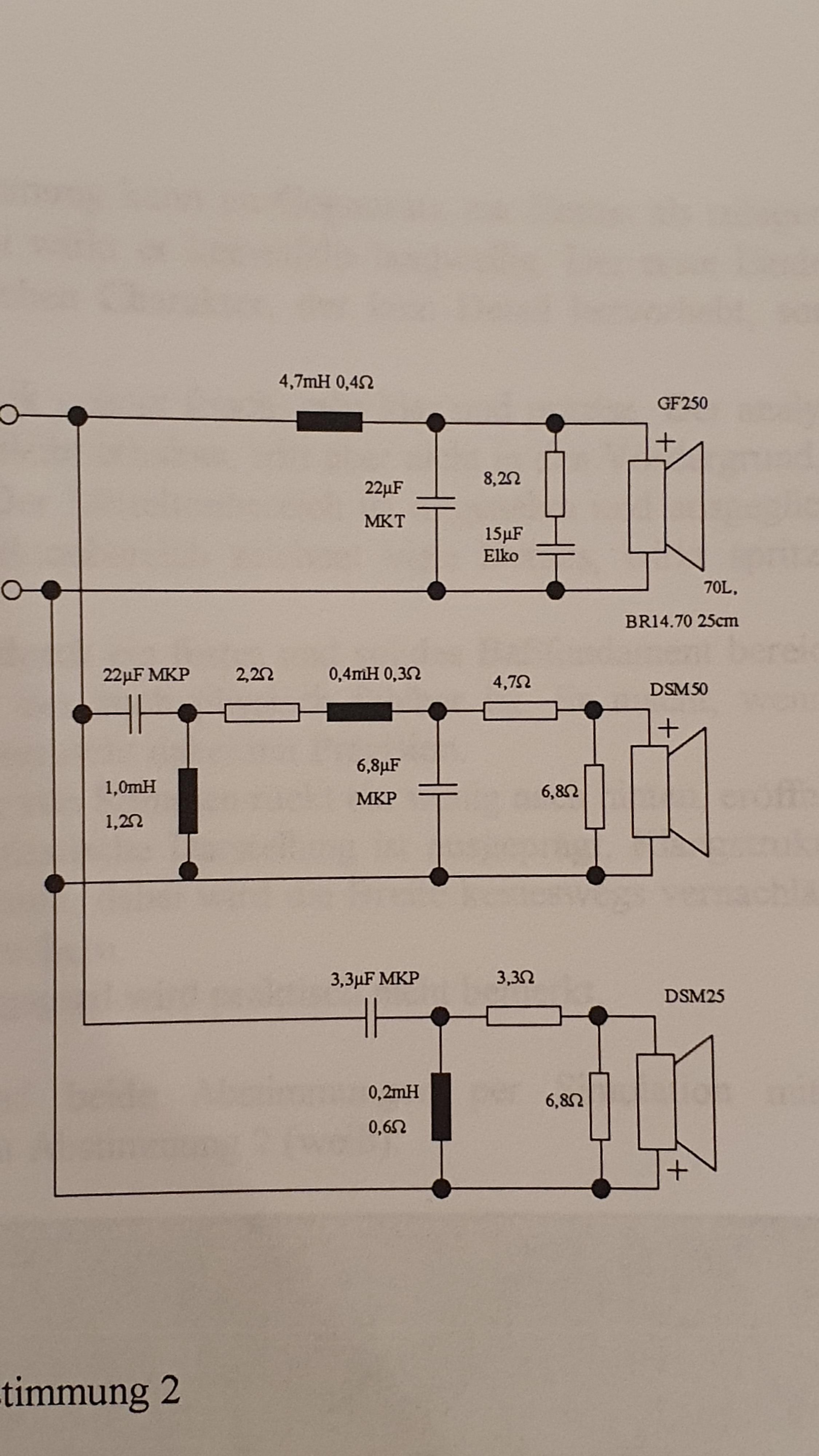

        Hallo Martin,
        ich habe vor Jahren die Vib Extra II auf die Version mit GF250 umgebaut, dabei habe ich das Volumen auf 70l verringert und die BR Abstimmung höher gewählt, die Version mit WSP26 ist ab absoluten Tiefbass ausgelegt, mir fehlte der druckvolle Kickbass. In der Version mit GF250 und 70L klappte das richtig gut.
        Weiter habe ich dann die DSM25FFL gegen den KE25SC ausgetauscht, der Klanggewinn war eklatant - also absolut empfehlenswert.
        Eine Aktivierung habe ich nicht probiert, sondern ausschließlich mit passiver Weiche gearbeitet.
        Gruß Reim

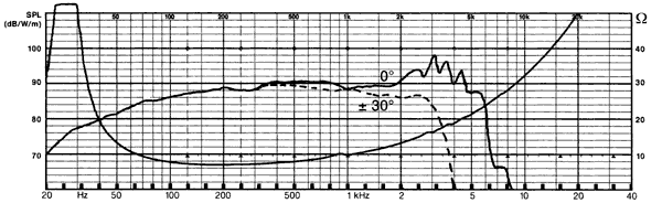

            GF 250
            Klicke auf die Grafik für eine vergrößerte Ansicht  Name: gf250_fs.gif Ansichten: 0 Größe: 17,3 KB ID: 712518

              Wegen des Zischelns: Trennung steil machen, am besten LR4.
              Ich habe das mal in Boxsim realisiert, allerdings mit dem TIW 250, weil der GF 250 nicht vorliegt mit Daten.
              Vib Extra 2 martin aktiv.BPJ
              Kennst du dich mit Boxsim aus? Man sieht auch die "Macken" der Vib - die Bündelung ist schwankend und relativ niedrig, in deinem Raum sollte eine Box mit höherer Bündelung stehen. Mein Tipp (was sonst ) Concorde WG, die geht vollaktiv super.

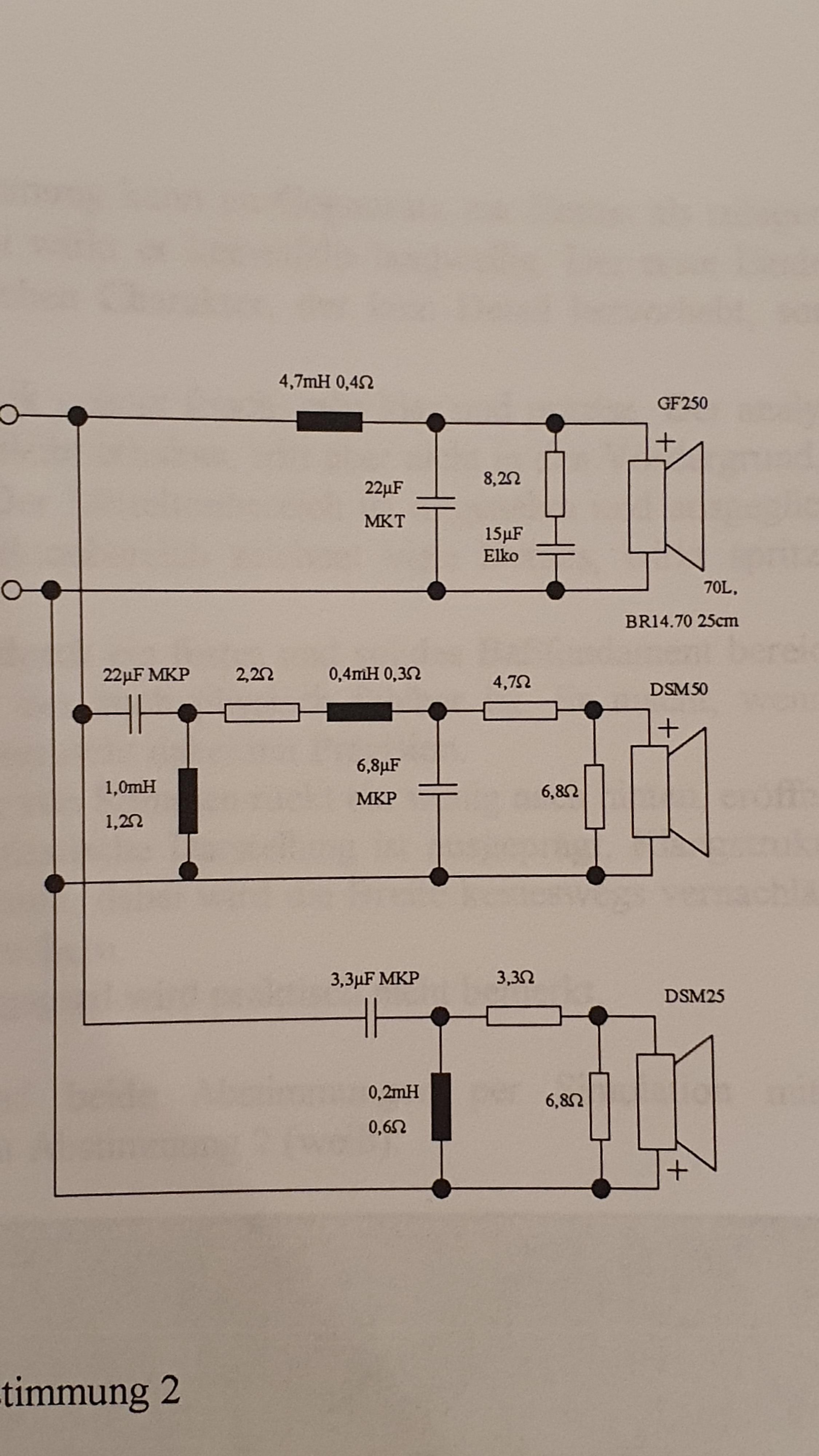

                    Hallo Martin,
                    Ich habe gerade in meinen Ordnern nachgesehen, das ist die damals von mir entwickelte Modifikationen der Vib extra GF. Die Drehregler habe ich durch Widerstandskombis ersetzt.
Ansichten: 382
Größe: 535,1 KB
                    Viele Grüße Reim

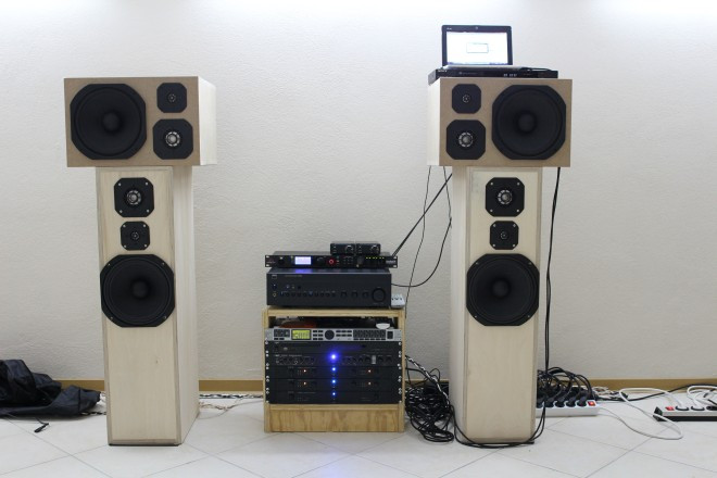

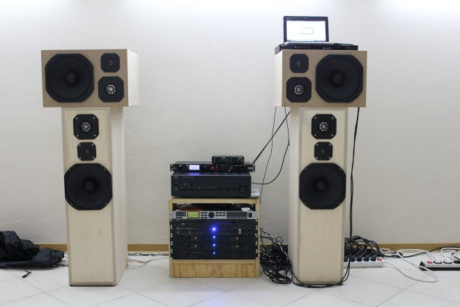

                        • 10035
                        ich bin auch immer wieder erstaunt wie solche Aussagen kommen, dass die KE25 so viel besser ist oder war. Wenn diese gleich abgestimmt sind, wie beispielsweise die DSM, vielleicht in aktiv, dann ist die DSM absolut gleich. Das einzige was die DSM nicht kann ist die tiefe Trennung weit unter 2 kHz und ganz laut, also weit über 110 dB. Und das kann die KE25 beides. Und nur dann setze ich auch die mittlerweile schweineteuer gewordene KE25 ein.
                        wir haben zum Karlsruher Treffen 2017 ein Kellerprojekt gemacht mit einem Vergleich aus TIW250 DSM50 und DSM25 in CB (yoogie) und BR (timo). beides Aktiv, ...
                        die DSM 50 und die DSM25 sind Ausnahmeschallwandler, die aber etwas feinfühliger abgestimmt werden müssen, ...
Name: IMG_1681 (Andere).JPG
Ansichten: 371
Größe: 60,6 KB
                        das passte auch optisch super zusammen, und akustisch passte dies bei beiden auch perfekt, ...
